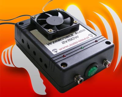

    Na allegro pojawił się wzmacniacz 2x150W o dziwnie małych wymiarach a wielkich możliwościach. Dane:
    Wymiary
    - Długość - 12cm
    - Szerokość - 9cm
    - Wysokość (z wentylatorem) - 5cm
    Charakterystyka
    - Zasilanie - 12V DC (działa między 10V - 18V DC )
    - Moc Muzyczna - 2x150W
    - Moc RMS - 2x65W
    - Kabel zasilający - 100cm
    - Kable głośnikowe - 50cm
    - Kabel sygnałowy (do połączenia z mp3) - 150cm lub 300cm
    - Głośniki - Wszystkie do 25cm (zalecane jak Najmocniejsze 16cm)
    Ja miałem kupić wzmacniacz Magnata edition two a widze ze ten ma podobno mniej wiecej taką samą moc. Więc czy mi się opłaca.?? :) Według mnie ten wzmacniacz ma max. 2x20W ale może się mylę ??:?::!:

    W środku prawdopodobnie siedzą dwa TDA1562q. Sam robiłem wzmacniacz na tych kostkach. Jeżeli chodzi o moc to mogę powiedzieć, że do około 50W mocy grają przyzwoicie. Do skutera to myślę, że w zupełności wystarczy. Jeżeli do samochodu pod subwoofer to dałbym sobie z nim spokój.

    Zerknij na wykonanie i lepiej daj sobie spokój.
    Jeśli chodzi o moc to zapytaj sprzedawcę jakie scalaki są wewnątrz. Jeżeli rzeczywiście TDA1562q to typowa moc sin 1kHz/THD=0,5% i przy zasilaniu 14.4V wynosi 55W na kostkę.
