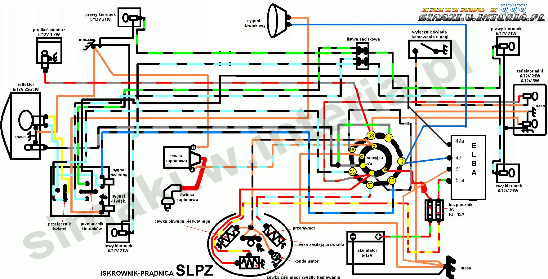

    Witam, ostatnio kopiłem Simson s 51 82r tylko z elektryka jest coś nie tak, paliło się cały czas światło stopu a gdy nacisnąłem hamulec to gasło. Kable od migaczy poopalane zrobiłem nową instalację, wywaliłem tyrystor i przerywacz i kupiłem elbe 12 V tylko ze cewki w iskrowniku wszystkie mam chyba na 6 V. Moje pytanie to czy przy aku 12 V żarówkach w migaczach i elbie 12 V będzie to działać? Na razie nic nie działa, nie ma świateł. Proszę o pomoc. Korzystałem ze schematu.

    Jak masz 6v instalacje to nie podłączysz 12V akumulatora.Proponuje kupić akumulator i elbe na 6V.Co do hamulca to może masz jakiś dorabiany przełącznik ,który rozwiera obwód a nie zwiera.Sprawdź to miernikiem. Proponuje znaleźć lepszy schemat bo ten jest mało czytelny.

    chodzi mi głównie o to ze wszystko jest dobrze podłączone a nie ma świateł nie wiem co czy to moze stacyjka...a swiatla ida przeciez z cewki

    Masz schemat .posprawdzaj miernikiem przejścia.Może styki zaśniedziały.Bywa czasem tak ,że stacyjka jest wyroniona i spróbuj poruszać kluczykiem w pozycji 2 może zaskoczyć.Wtedy stacyjka do wymiany.

    Na początek sprawdź czy z cewki świateł wychodzi napięcie.
    Jak nie będziesz pewny to nic z tego nie będzie. Jeśli np. będziesz miał instalację 12 V to żarówki 6 będzie palić :D
    Tu masz inne schematy na pewno znajdziesz do swojego modelu w kilku wersjach.
