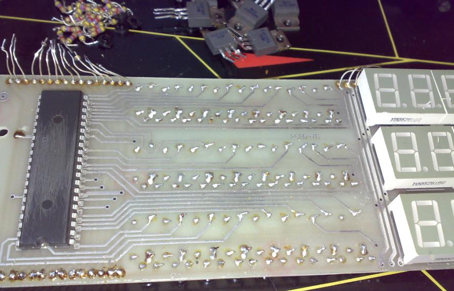

    Dostałem tablicę do wyświetlania cen walut, taką jak wisi np w bankach, czy kantorach.
    Oczywiście kiedyś był to straszny patent i wszystkie układy są zamazane.
    Mnie interesuje sam układ sterujący wyświetlaczami (foto)
    Układ steruje multipleksowo tranzystory BC337, a te wyświetlacze.
    Kilka takich modułów sterowanych jest przez jedną płytkę z jakimś prockiem i pamięcią (chyba) EEPROM.
    Czy ktoś wie co to może być za układ?

    Nie ma kwarcu, więc na procesor nie wygląda. Zgaduję że może to sędziwy 8255 (najbliższy jaki znalazłem w internecie to 82C55). Obejrzyj sobie tę notę aplikacyjną i zobacz czy kluczowe nogi (zasilanie, wejścia D0...D7) się zgadzają.

    Procesor to na pewno nie będzie, raczej jakiś dekoder/demultiplekser TTL.
    Jeśli ten 82C55 jest układem programowalnym, to stawiam że też nie, bo po co by zacierali typ układu? Przecież programu (podobno) i tak nie da się skopiować ;)
