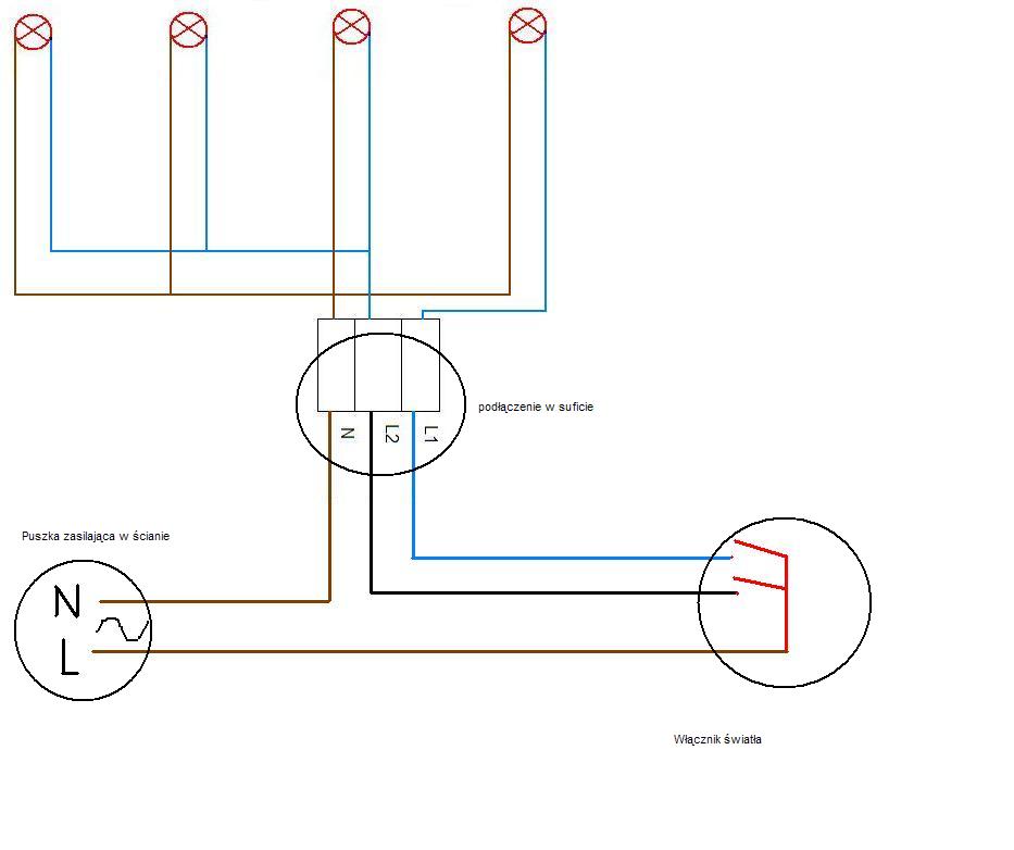

    Pozwoliłem sobie narysować schemacik by zobrazować sytuacje , na którym to widać jaśniej czego nie wiemy .
    Podłączanie żyrandola (4 żarówki + 3 przewody)
    Aby mieć teraz pewność co do niebieskiego przewodu w ścianie , najlepiej jeśli podłączysz żarówkę do tego niebieskiego przewodu oraz do neutralnego w dowolnym gniazdku elektrycznym .
    Aby ułatwić ci czytanie postów warto poznać terminy i oznaczenia .
    L - Line - potocznie Faza - przewód na którym zapala się lampka kontrolki - neonówki.
    N - Neutral - tzw. Zero - na tym przewodzie nie zapala się neonówka
    Żarówka zapali się jeśli podepniesz ją do L i N .
    Podłączanie żyrandola (4 żarówki + 3 przewody)uziemienie .

    Rozwijąc temat. Wspólnie z Driverem (a raczej to mój szanowny kolega) walczymy żeby coś z tego było, niestety teraz stała się rzecz dziwna. Ale od początku.
    Najpierw okazało się, że faza (L) która powinna być w przewodzie we włączniku światła była w przewodzie na suficie. A to dlatego, iż okazało się, że jeden przewód (w tym wypadku brązowy) został zamieniony miejscami w puszce (czyli L był na miejscu N i odwrotnie). Po tej zamianie faza wróciła do puszki a zniknęła z sufitu. Jeden problem z głowy.
    Drugi był taki, aby przerobić żyrandol tak żeby wyszedł z tego układ 3+1. Przeróbka jest widoczna na zamieszczonym schemaciku. Z kostki w żyrandolu zniknęło uziemienie, bo w budownictwie z lat 80-tych nie ma uziemienia w suficie, a na jego miejsce pojawiło się L2.
    Żyrandol przerobiony, przewody podłączone, niby wszystko powinno działać a tu szok. Dzieje się tak, że albo świecą 3 żarówki, albo tylko jedna. Kiedy jednym "włącznikiem" (bo jest podwójny) włączę 1 żarówkę, a potem przełączam drugi "włącznik", żeby zapaliły się jeszcze dodatkowo 3 żarówki (czyli 3+1), 3 żarówki owszem się zapalają a ta jedna gaśnie. Czyli po włączeniu obu "włączników" powinny się palić wszystkie 4 a palą się tylko 3. Do tego kiedy włączam właśnie tylko tą samą jedną pozostałe 3 zapalają się też w tym samym czasie na około pół sekundy. Aha włącznik jest na 100% dobry, bo to samo dzieje się kiedy zewrę ze sobą gołe kable.
    Może ktoś ma jakiś patent na to bo Driverowi i mnie już ręce opadają.
