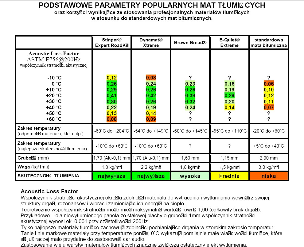

    HA HA , Racja ale dobre maty ważą 5 razy mniej a skuteczność pochłaniania dzwięku jest 4 x wieksza , jaki jest sens stosować asfaltowy
    toxyczny balast?? zaoszczędzisz na matach a dopłacisz przy paliwie, jak kolega słusznie podkreśla , a gdzie toxyczne właściwości asfaltu i jego zagęszczaczy .
    Z badań dokładnie wynika ,że asfaltowe maty mają zdolności 4 x mniejsze od specjalistycznych ,żeby uzyskać taki efekt jak jedną warstwe
    dobrego matrejału musisz nałożyć 4 warstwy asfaltu toxycznego i drzwi
    waża 40kg, po miesiącu na paliwie już zaczynasz być w plecy , warstwa aluminium na takiej macie to tylko folia aluminiowa napylana mikronową
    warstwą a dobra mata posiada grubą warstwe czystego aluminium
    która daje osłone termiczną zimą a latem zwiększa wydolnośc klimatyzacji
    co powaduje zaoszczędzenie na paliwie,

    Stratność akustyczna to tylko jeden z kilku czynników które należy brać pod uwagę przygotowując drzwi do montażu głośników. Najczęściej podawany jest akurat ten gdyż maty dedykowane akurat w tym są wyraźnie lepsze od np. Tytana. Oczywiście nie piszę, że jakieś maty są we wszystkim lepsze od innych gdyż nie ma jeszcze takich (przynajmniej ja się nie spotkałem).

    I nie wiem jakie maty ty widziales ale moje (przynajmniej tytan, bo soudal to badziew ;) ) maja naprawde gruba warstwe alu. Nie smierdza, nie plyna. Izoluja termicznie tez bardzo dobrze.
