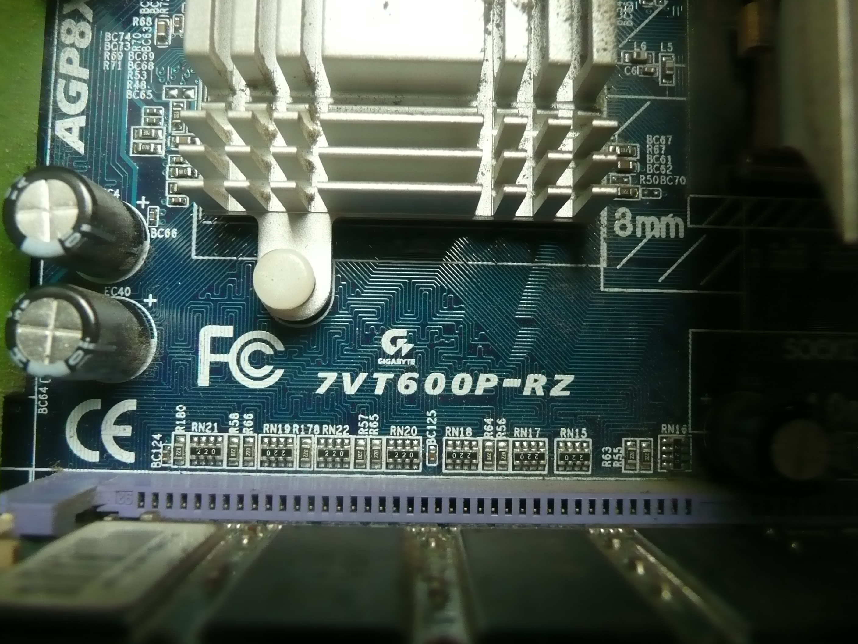

#1 6890488 13 Sie 2009 21:43 Stasiek King Stasiek King Poziom 10 #1 6890488 13 Sie 2009 21:43 Czy ktoś wie do jakiej ilości DD RAM mogę rozbudować swój komputer mający procesor;AMD Athlon(tm)XP 2400+ 2.01GHz,256 MB RAM
#2 6890569 13 Sie 2009 21:53 pawel5196 pawel5196 Poziom 14 Pomocny post? (0) #2 6890569 13 Sie 2009 21:53 podaj najpierw nazwę płyty głównej.
#3 6890676 13 Sie 2009 22:09 Mihas66 Mihas66 Poziom 22 Pomocny post? (0) #3 6890676 13 Sie 2009 22:09 Proponuje przejrzeć instrukcje obsługi pł.głównej, jeśli jej nie posiadasz to jest na stronie producenta...
#4 6891169 13 Sie 2009 23:36 wir_us wir_us Poziom 15 Pomocny post? (0) #4 6891169 13 Sie 2009 23:36 1-3 GB w zależności od chipsetu i modelu płyty
#5 6892342 14 Sie 2009 12:04 Stasiek King Stasiek King Poziom 10 Autor tematu Pomocny post? (0) #5 6892342 14 Sie 2009 12:04 Nie znam się na komputerach,ale jeśli to coś pomoże,to przesyłam zdjęcie;
#6 6892393 14 Sie 2009 12:26 tomek122 tomek122 Poziom 22 Pomocny post? (0) #6 6892393 14 Sie 2009 12:26 Witam. Masz tu link do twojej płyty ile dobrze odczytałem jej nazwę: http://www.gigabyte.pl/products/mb/specs/7vt600p-rz.html
#7 6892749 14 Sie 2009 14:33 Stasiek King Stasiek King Poziom 10 Autor tematu Pomocny post? (0) #7 6892749 14 Sie 2009 14:33 Dzięki za podpowiedź z płytą główną,ale wrócę jeszcze raz do mojego pytania"do jakiej wielkości DD RAM mogę rozbudować kompa?"Ze względu na słabe parametry nie mogę obsługiwać poważniejszych programów.
#8 6892769 14 Sie 2009 14:40 tomek122 tomek122 Poziom 22 Pomocny post? (0) #8 6892769 14 Sie 2009 14:40 Kolego, jeśli ci chodzi o ram, to na stronie masz podane (3GB). Co to jest "DD RAM"?
