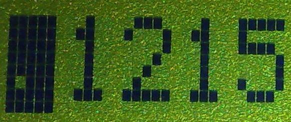

    Połączyłem dwie atmega8 razem ze sobą poprzez uart'a. W programie pierwszego procesora jest wpisana stała wartość do zmiennej. Zmienna ta jest wysyłana przez uart'a do drugiego procesora i wyświetlana na lcd 16x1.
    Problem polega na tym, że w czasie przesyłania tej zmiennej dodane są do niej jakieś bity, i na wyświetlaczu przed wartością zmiennej mam jakieś dziwne krzaczki, które nie występują nawet w ascii.
    W czym tkwi problem ??
    Serdecznie pozdrawiam simoneus

    no bardzo ciekawe połączenie - wysyłasz zmienną typu Word - za pomocą zwykłego PRINT (poczytaj sobie w helpie n/t PRINT) ... a na dodatek oczekujesz po drugiej stronie zmiennej typu STRING - i dziwisz się, że dostajesz "krzaczki" - to wcale nie dziwne - to prawidłowe zachowanie w przypadku takiego błędu programisty.
    poza tym nie masz określonego taktowania procka za pomocą dyrektywy $crystal - więc w grę jeszcze dodatkowo może wchodzić problem z prędkością 9600bps - tym bardziej jeszcze - jeśli nie przeprogramowałeś fusebitów w procku? (być może?)
  • #5 6891105
    simoneus1
    Pierwsze co mi przyszło na myśl to właśnie zadeklarowane zmienne, ale tylko zmienna zadeklarowana jako string odbierze mi tą wartość. Co do $crystal to używam wewnętrznego zegara takowania. A co do krzaczków to nie jest dokładnie tak, że mam całość odbierana jako krzaczki tylko jeden znak a potem jest moja wartość taka, jaka jest zapisana w programie nadajnika.
    Pozdrawiam simoneus

    Dziękuje działa. Człowiek cały czas się uczy :D
