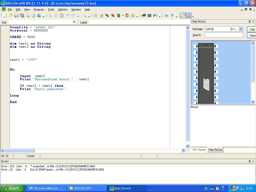

    Problem polega na tym że w Bascom Terminal emulator nie mogę wprowadzic znaku poprostu piszę a program nie reaguje. W okienku terminala wyswiatla się to co ma się wyswietlić, symulator pokazuje dobrze, ale w rzeczywistosci nie działa. Czy może to być efektem uszkodzenia linii rxd lub układu max232?
    Zaraz sprawdze kod kolegi piotra
    Pozderawiam
    Wywala 2 błędy:
    [Atmega8] RS232 RXD Bascom terminal emulator PC>uC
    Dopisałem End iF i jest to samo
