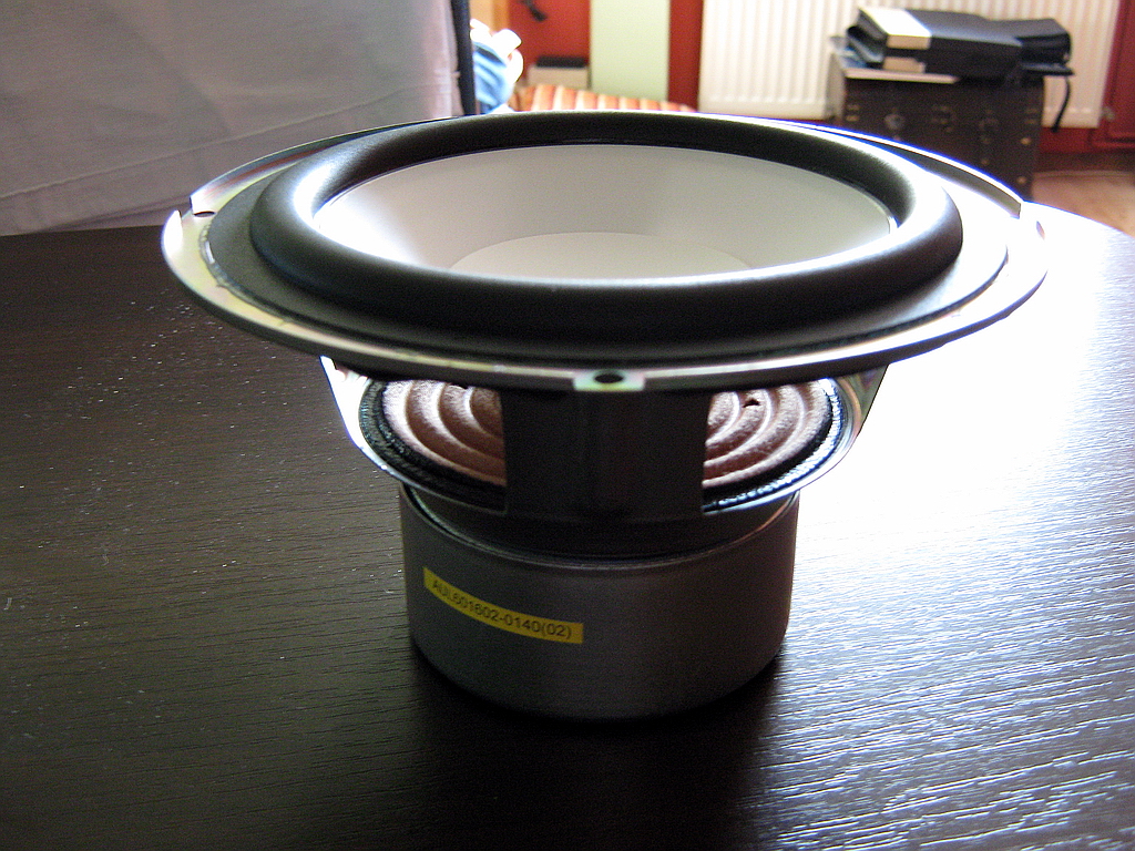

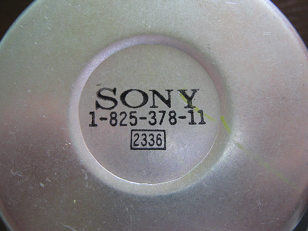

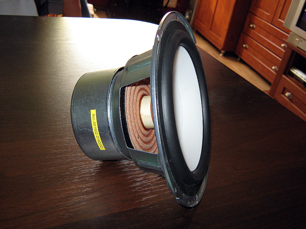

    Otuż zakupiłem na Allegro głośnik Sony, właściciel podał nie pełne dane techniczne tego głośnika, jedyne co o nim wiem to:
    • Średnica zewnętrzna 173 mm
    • Rozstaw otworów mocujących 164 mm
    • Średnica otworu montażowego 151 mm
    • Głębokość montażowa 95 mm
    • Moc znamionowa 70 W
    • Moc maksymalna 140 W
    • Pasmo przenoszenia 30-4600 Hz
    • Skuteczność 88 dB/W/m
    • Impedancja 8 ohm
    • Xmax 15 mm
    • Fs 39 Hz
    • Qts 0,4
    • Vas 35 l
    • EKRANOWANY MAGNETYCZNIE
    i wygląda tak:
    Coto za głośnik? Do czego najlepiej go włożyć?
    Co to za model, do jakiego typu skrzyni najlepiej to włożyć, jaki litraż powinna mieć skrzynia?? Bardzo prosił bym o podanie litrażu ponieważ jestem zielony i nie mam pojęcia jak to policzyć.

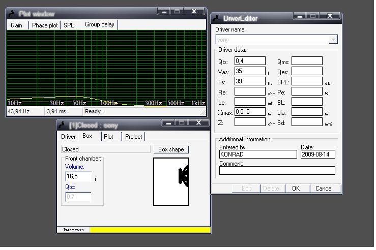

    A więc tak jak panowie poradzili pobrałem programik ... i tu zaczynają sie schody powpisywałem dane które zrozumiałem, objętoś budy zamkniętej bo taką też poradził mi program wyszła na 16, 5 l i raczej zrobiłem coś żle. zamieszczam screen okna w kturym wpisujemy dane jeżeli można coś jeszcze uzupełnic a tego nie zrobiłem proszę poprawcie mnie.
    Dziękuję za pomoc
  • #6 6893027
    MrKatharsis
    Poziom 19  
    Mi on wygląda na głośnik samochodowy. I do tego ten Xmax = 15mm...
  • #7 6893064
    SzokalML
    Poziom 36  
    Jeśli zakupiłeś jeden głośnik, no to jedyne zastosowanie to chyba sub.
    Głośnik wygląda nawet solidnie.
    Mówisz niepełne dane -> ale masz wszystko w zasadzie, co potrzeba do obliczenia obudowy do niego.
    http://audiomania.info/portal.php?show=5
    moja wskazówka: obudowa do tego głośnika powinna mieć w granicach kilkunastu litrów. Jeśli wyjdzie ci obudowa w stylu: 50 litrów to nie znaczy że tyle ma być :)
    Strojenie też nie powinno być niższe niż częstotliwość rezonansowa (w tym wypadku 39 hz)

    A więc złożę skrzynie o pojemności ~17l- 20l i tak jak w temacie o strojeniu Br no name poradził P. tomaszo i P. .Wiśnia z tyłu wytnę otwór br o śr. 60 - 70 mm i do tego dobiorę długość rurki na słuch tzn. według tego jak będzie m się podobało
    jego brzmienie
    Bardzo wszystkim dziękuję i jeśli macie jeszcze jakieś rady czy wskazówki bardzo proszę napiszcie. Pozdrawiam
    #9 6893236
    parish
    zrób skrzynkę o pojemności powiedzmy 18 litrów, do tego b-r 7cm, długi na 20. Przygotuj sobie kilka przedłużek w razie czego gdybyś za mocno skrócił. Stroić należy na słuch. Jeśli zaś obudowa będzie za duża (bas mulasty, słyszalny niedobór impulsu) zmniejszysz ją wkładając do niej jakiś twardy przedmiot np. cegłę, bądź nawet możesz wsypać piasek do worka i włożyć do obudowy.
