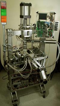

    To urządzenie można opisać tylko jednym słowem - jest wspaniałe. Co prawda maszyny potrzebne do jego wykonania są niedostępne dla większości majsterkowiczów, ale i tak warto podziwiać tę konstrukcję, ponieważ funkcjonalnością, złożonością i jakością wykonania dorównuje komercyjnym urządzeniom tego typu. Grzeje i chłodzi formę, wytwarza tonę nacisku by wtrysnąć plastik i automatycznie wyrzuca z siebie gotowe elementy. Na stronie projektu można znaleźć dokładne informacje na temat tej maszyny, łącznie z dokładnym planem mechanicznym w postaci plików CAD-a.

    NO NO... Ciekawe urządzenie tylko delikatne.. noi wszystko na pneumatyce :(
    I tez ciekawe czemu zastosowali cylinder pionowo.
    Ja przez 5lat pracowałem na Wh30Ap to jest stara maszyna ale nie do zajechania :) ciśnienie gorącego tworzywa siega 800 barow !!!!
    A to czy maszyna sama zrzuca wyroby zależy tylko i wyłącznie od formy.

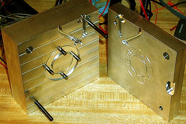

    >Grzeje i chlodzi forme - troche tego nie rozumiem. grzejemy cylinder ze slimakiem, forme chlodzimy, baaardzo rzadko sa sytuacje ze sie ja grzeje
    No koledzy wiele form jest też grzanych, np: wypraski bezwlewkowe posiadają grzany kanał w formie, lub duże wypraski muszą mieć formę podgrzaną do odpowiedniej temperatury.
    Projekt ciekawy szkoda że nie hydrauliczny.
  • #10 6911113
    niebieski33
    Polistyren i polietylen to jedne z łatwiejszych w przetwarzaniu przecież... Grzanie form (woda, olej) lub też inaczej utrzymywanie stałej temperatury (stabilizacja) matryc to bardzo ważna sprawa. Grzeje się np. żeby nie dopuścić do zbyt szybkiej krystalizacji tworzywa z formie, uzyskania "ładnej" powierzchni wypraski itp. spróbujcie uzyskać dobrej jakości detal z poliwęglanu lub poliamidu z dużą zawartością włókna bez stabilizacji formy... Pracuję przy wtrysku tworzyw od 9 lat (programista, technolog) i chyba pozostało bardzo mało tworzyw, których nie miałem okazji przetwarzać. Co do wtryskarek elektrycznych to fajna sprawa (brak oleju, pompy, mniejsze zużycie prądu), aż się coś nie zepsuje. Mamy na zakładzie Cincinnati milakron ze sterowaniem Fanuca, pseudo serwisant wykasował cały program i stoi bezużyteczna.
