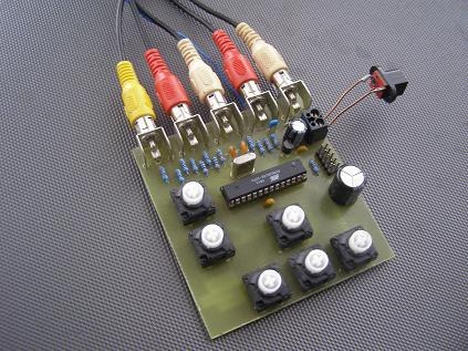

    AVGA to konsola do kolorowych gier wideo oparta o mikrokontroler ATMega168. Podczas projektowania natrafiono na kilka sporych trudności, z których największą była ograniczona ilość pamięci RAM, zdecydowanie komplikująca wyświetlanie dokładnej kolorowej grafiki. Problem ten rozwiązano stosując metodę TILE polegającą na podzieleniu ekranu na części i przyporządkowanie im tablicy referencyjnej z adresami bitmap przechowywanych w pamięci ROM. Gdy trzeba wyświetlić dany sektor poprostu wczytuje się odpowiednią grafikę. Obecnie na te konsolę dostępne są trzy gry: Mario, Pacman i Snake. Choć to niewiele, to i tak samo urządzenie wydaje się być obiecujące a sam projekt jest również świetną demonstracją możliwości niepozornych mikrokontrolerów AVR.

    Ale taki układ był już tutaj prezentowany, tylko że było na nim tylko MARIO. Nie pamiętam Czy na MEGA168 czy M8, ale identyczny. Zresztą co to za MARIO jak nie ma tam przeciwników?

    A w tym "trybie testowym" to na sam koniec jak jest przedstawienie "game enviormental" to jest bug odnośnie odbijania się piłeczki. Przechodzi ona przez ziemię i nie spada do wody.

    Dokładnie, tak ja pisze g_06, przydałby się schemat bo projekt bardzo interesujący :)
    Marzeniem byłoby zrobić grę Mario Bros na ATMedze.
    Tak, wiem. Taki projekt już istnieje, niestety nie ma on pełnej grywalności (brak przeciwników itp.)

    uzycie w projekcie pojec PAL i NTSC jest lekkin naduzyciem bo tam jest wyjscie RGB. Jesli chcieli wten sposob opisac parametry generowanego obrazu to sa do tego inne oznaczenia.
