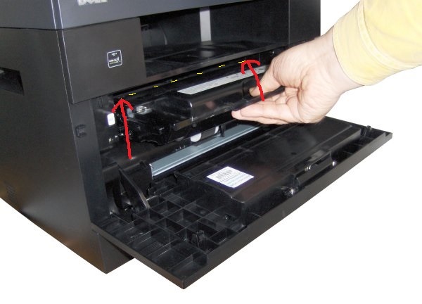

    Kupując zamiennik tonera do tej drukarki (80zł) zaproponowano mi wykonanie przeróbki aby wchodził do niej toner od jakiegoś samsunga który wystarcza na 11k stron. Czy ktoś wie na czym polega taka przeróbka i czy to ma sens??
  • #5 14569681
    miron06
    Przeróbka polega na wycięciu z drukarki tzw. listwy znajdującej się na górze po otwarciu klapy od tonera , mozna ją wykrecic ale jest troche roboty przy tym więc latwiej ją wyciąć i wtedy pasują tonery od samsunga o zwiększonej pojęmności, różnica miedzy tonerem samsunga a della jest jedynie chip. Dell 2335dn - toner zamiennik, chip, dosypywanie.
  • #6 14569903
    lysyarnold
    Czy przy takiej modyfikacji trzeba zmieniac w tonerach samsunga chip czy tonery wkladamy bez zmian?
  • #7 14570028
    miron06
    Trzeba wymienić chipa , na allegro można kupić już od 8 zł , a wycina się tę listwe tylko po to bo tonery samsunga są troszke wyższe
  • #8 14571143
    lysyarnold
    To już dopytam do końca - jaki wtedy model samsunga można zastosować?
  • #9 14580541
    miron06
    tonery pasują od samsunga z serii ML-3050 /ML-3051
