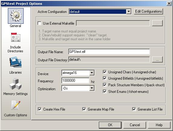

    mam problem z działaniem funkcji _delay_ms() - nie powoduje oczekiwanego opóźnienia w milisekundach - opóźnienie jest zbyt małe (około 20 krotnie mniejsze od oczekiwanego). Aby otrzymać prawidłowe opóźnienie musiałem utworzyć funkcję _delay_ms2().. kod poniżej.
    Na forum znalazłem podobny problem:
    https://www.elektroda.pl/rtvforum/topic1054215-0.html
    Zapoznałem się z:
    http://mikrokontroler.info/avr/biblioteki/opoznienia-i-ich-dokladnosc-delayh/
    Korzystam z zestawu uruchomieniowego EVB 4.3
    Z avrdude wyciągnąłem fuse bity:
    hFuse: D0
    lFuse: EF
    Lock Bit: 3F
    #define F_CPU 1000000
    #include <avr/io.h>
    #include <util/delay.h>
    _delay_ms2(double ms)
    	int i;
    	for(i=0;i<ms;i++) _delay_ms(20);
    int main(void)
    DDRD  = 0x01;
    while(1)
     PORTD|=0x01;
     _delay_ms(2000);
     PORTD&=~0x01;
     _delay_ms(2000);
    Pozdrawiam i dziękuję

    Inna rzecz: zmienna F_CPU jest ustawiana wewnątrz tego okna którego screenshot ustawiłeś, zmień tam tę wartość, usuń F_CPU z kodu i zobacz jeszcze raz.

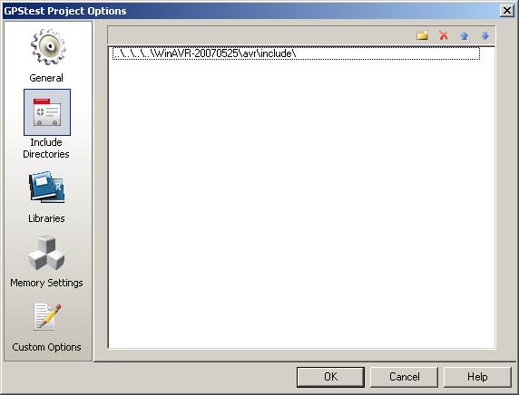

    Znalazłem przyczynę problemów. We właściwościach projektu miałem dodaną ścieżkę do bibliotek #include. Po usunięciu ścieżki funkcja _delay_ms() działa jak należy (przy F_CPU 16MHz). Problem znalazłem po tym jak utworzyłem nowy projekt (i zapomniałem podać ścieżki do bibliotek) i ku mojemu zaskoczeniu program mający ten sam kod działał w różny sposób :)
    Co mnie zastanawia - skąd teraz kompilator wie, gdzie znajdują się pliki nagłówkowe? - zmienna systemowa %path% nie zawiera ścieżki do folderu "C:\WinAVR-20070525\avr\include".
    Poniżej okienko, o które chodzi (po wyczyszczeniu listy program zaczął działać):
    [c]Atmega16 - funkcje z delay.h
    Pozdr
