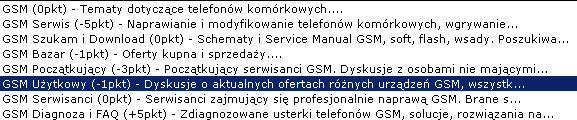

    Tak przy okazji chciałbym zapytać dlaczego za stworzenie tego tematu na tym forum zostałem "wynagrodzony" (-1) pkt. Nie jest to dużo, ale chciałbym wiedzieć, czy coś źle zrobiłem.
    pzdr
    -DAREK-
  • #5 7197153
    yulu
    Repeater GSM - jak ustawiacie
    W zależności od działu, user otrzymuje, bądź mu są zabierane punkty za założenie nowego tematu.
  • #6 7198574
    Darom
    Specjalista elektryk
    Faktycznie - dziekuję za informację. Po prostu nie wiedziałem, że za założenie tematu mogą być ujemne punkty
    pozdrawiam
