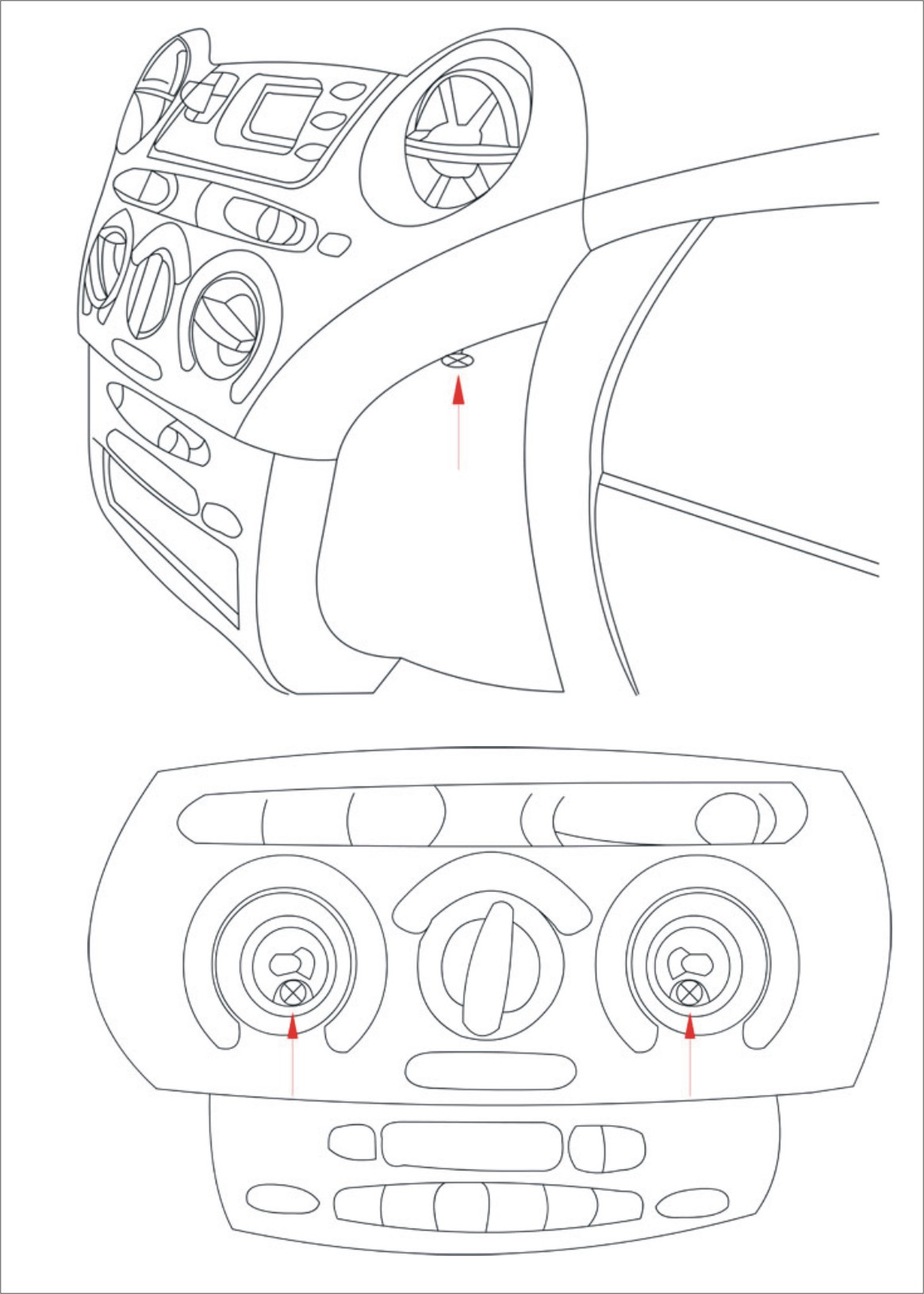

    2. Na google doszukałem się opisu jak zdemontować konsole środkową trzeba odkręcić 4 śruby dwie są ukryte za pokrętłami od temperatury nawiewu i od ustawiania gdzie ma wiać (dwa skrajne) i dwie u góry w bocznych schowkach po jednej w każdym z nich i tu problem bo w mojej Toyce tych dwóch śrub nie widać. W związku z powyższym mam pytanie czy w wersji składanej w Francji wystarczy odkręcić tylko te dwie za pokrętłami. Jeżeli ktoś ma jakieś schemat jak to rozkręcić to będę wdzięczny.

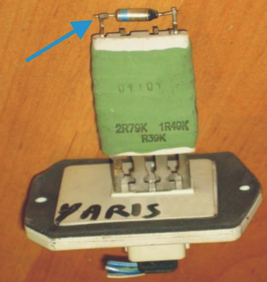

    Znalazłem w na Allegro coś takiego.
    Czy to właśnie jest taki rezystor i czy to co oznaczyłem strzałką to to zabezpieczenie termiczne, czy w ogóle idzie takie coś (ten regulator) kupić osobno.

    To oznaczone strzałką kupisz w elektronicznym sklepie , nazywa się bezpiecznik termiczny.

    Ale tak sobie myślę gdyby poszedł ten bezpiecznik termiczny to nawiew w w ogóle by nie działał nawet na maksymalnych obrotach. Nie mam racji.
  • #6 6898377
    autoas
    Nie masz racji
  • #7 6898384
    milejow
    Kup termik i nie wymyslaj problemow
  • #8 6898657
    mercedesik
    Ten termik zabezpiecza obwód 1,2,3 biegu gdzie w obwód dołączony jest rezystor natomiast ostatni bieg jest bez niego i dlatego działa. Koledzy dobrze radzą.
