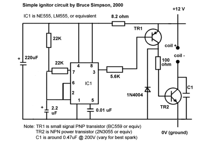

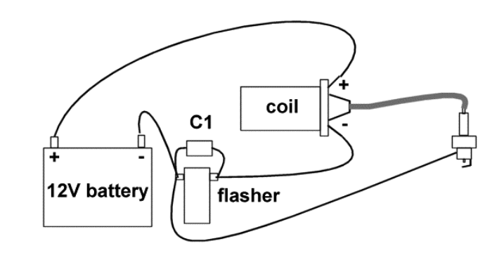

Witam!
Mam pewien problem
Potrzebuje skonstruować elektroniczny przerywacz zapłonu do świecy iskrowej. Całego układu zapłonowego używam do uruchamiania silnika pulsacyjnego ale obecnie korzystam z mechanicznego przerywacza zrobionego ze starego włącznika od jakiejś maszyny. Niestety nie daje on równej iskry czasami też zbyt rzadko (tak często jak naciskam). Posiadam schemat całego obwodu ale nie wiem dokładnie jakich elementów potrzebuje.
Prosiłbym o przedstawienie mi dokładnie czego bym potrzebował do jego konstrukcji, płytka prototypowa, rezystory, tranzystory itp.
Jeśli ktoś wie gdzie mógłby kupić potrzebne mi elementy lub je zamówić to proszę o link do strony lub adres sklepu w Warszawie.
Poniżej zamieszczam schematy.
Z góry dzięki za pomoc!
