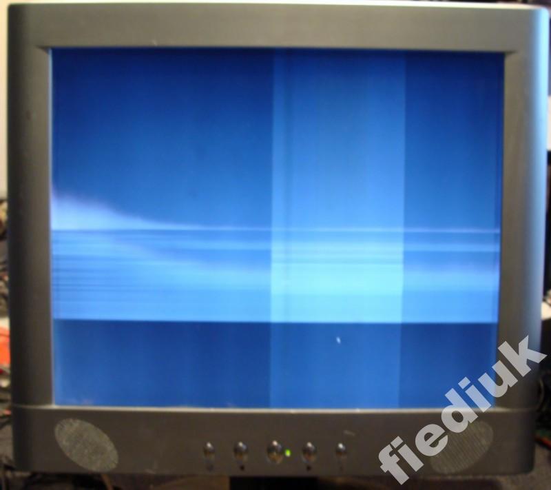

    Witam mam pytanie co do naprowadzenia na dobry tor do rzeczy:monitor lcd no name włącza się ok ale na matrycy jet obraz zamglony ale jak dotknę palcem do kwarcu 12mhz obraz jest ok wymieniłem wszystkie pojemności gdyż dwa były napuchnięte czy miał ktoś może podobny przypadek?Kwarc też podstawiony inny nadal to samo.Jego S/N SBDG17004Y01013 i jedyna nazwa :LT-17.Na przecięciu tych lini jest okienko No signal które jak pisałem po dotknięciu kwarcu jest normalne ale jest statyczne po zabraniu palca zaczyna się przemieszczać po ekranie .Kilka razy włączył się i było ok ale po wył znowu ten sam objaw. Nie dopisałem że jest to na NT68f63l

    Witam. Czarna magia ale ja bym sprawdził luty, połączenia oraz kondensatorki blokujące zasilanie (zwykle 100nF). Być może coś się wzbudza.

    Posiedziałem i znalazłem przyczyna chyba dość prosta:Kwarc 12mhz dopiero po podstawieniu chyba z 15 zaskoczył oraz kondensatory tak samo nowe ale jeden nie równy innemu po wymianie na kondensatory stosowane do sprzętu pracującego w wysokich temperaturach wszystko jest ok.Wielkie dzięki za podpowiedzi.Pozdrawiam załogę
