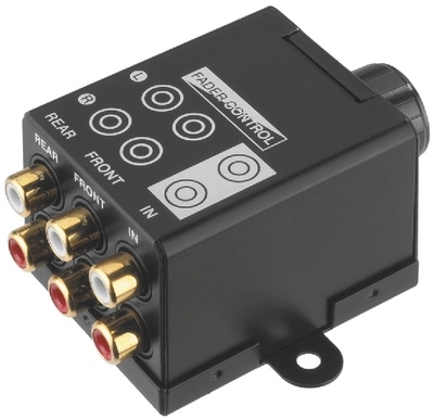

    Może ktoś dysponuje schematem takiego urządzenia: CARPOWER
    RFF-1 Ewentualnie zna jakieś linki gdzie można to znaleść. Z góry dzięki

    Schemat wydumany na szybkiego na podstawie JEDNEGO kanału. Tam jest po prostu podwójny potencjometr wartości nie znam ale stawiam , że to 10kΩ B, najprościej podłączyć omomierz tam gdzie zaznaczyłem na czerwono, choć pewnie nie masz oryginału by to sprawdzić.

    Schemat wiem jak wygląda, gorzej z wartościami

    To jeden element który można dobrać doświadczalnie.
