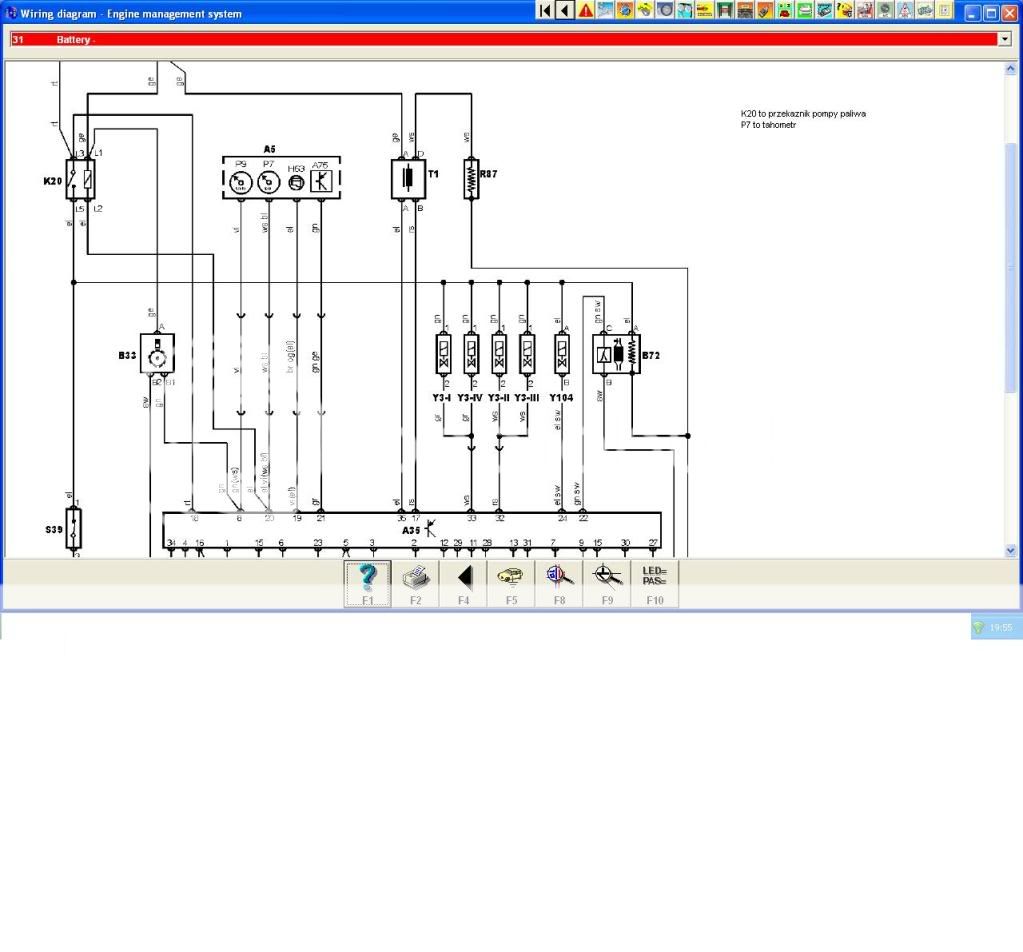

    chciałem zmienić zegary w clio zony, Te oryginalne 2 kostkowe nie mialy obrotomierza.
    Kupilem zegary od clio 2 ph1 z 2000 roku z obrotomierzem.
    wszystko ładnie pasuje ale nie działa obrotomierz
    po przeszperaniu internetu znalazłem rozpiske pinów na zegarach. Okazało sie ze nie mam sygnały na obrotomierz.

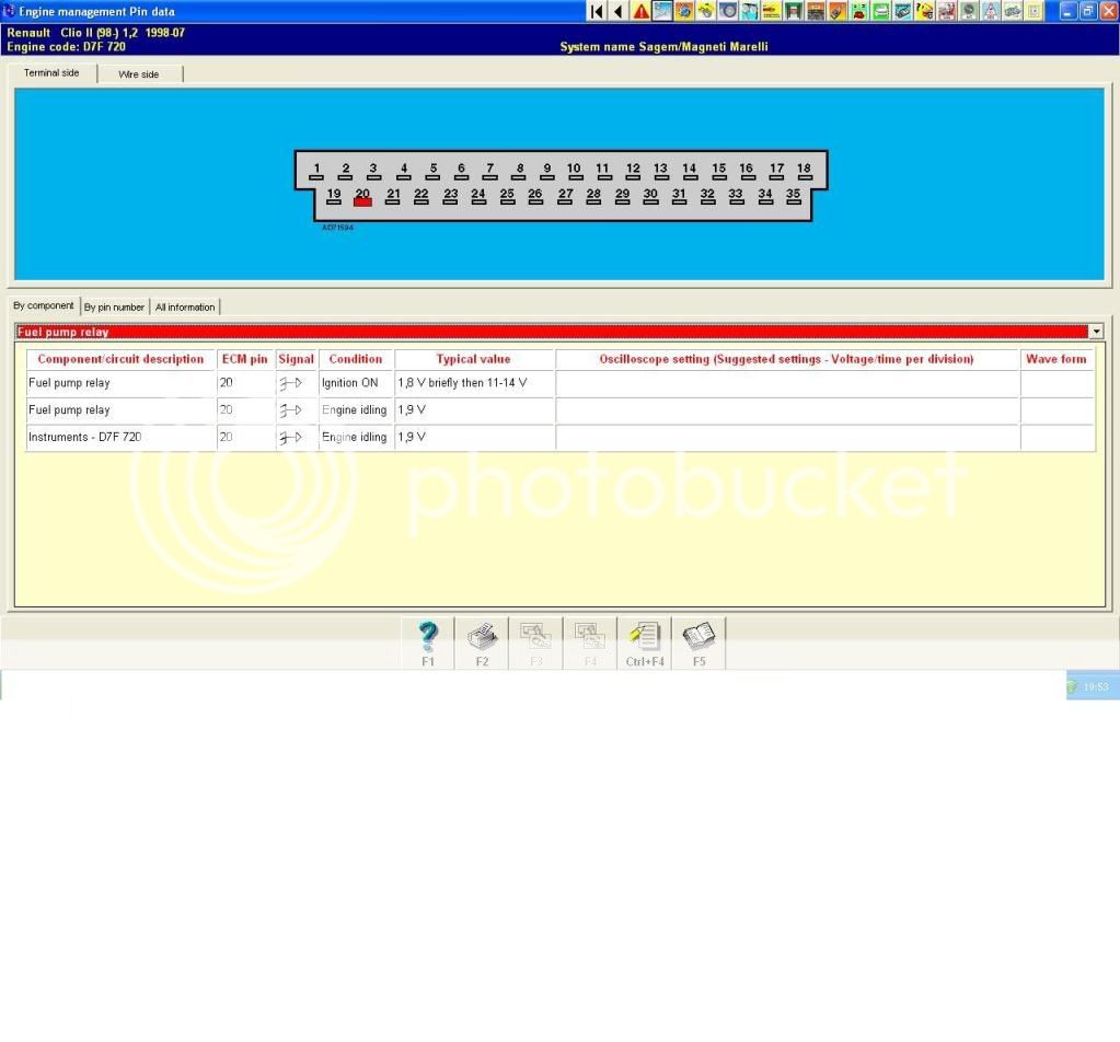

    Po analizie schematów w Autodacie wnioskuje ze sygnał muszę pobrać z 20 pinu ECM, z tego samego pinu brany jest sygnał na przekaźnik pompy paliwa. Styk L2 na przekaźniku.
    I tu rodzi sie pytanie. Czy wystarczy ze pociągnę ten sygnał i wepnę do liczników? Jak patrze na charakterystykę sygnału z ecu to jest to 1.8v przy włączonym zapłonie i zmienne napięcie 11 -14v
    czy to jest prawidłowy sygnał? Jeśli tak to po co na przekaźnik pompy paliwa taki sygnał?
    proszę o pomoc.
    poniżej załączam schematy

    nie niemożliwe to jest schematyczne narysowane. autodata nie ma bardzo dokładnych schematów elektrycznych. francuzy biorą sygnał obrotów z cewki zapłonowej w benzynie lub alternatora w dieslach. w clio jeszcze deski nie wymieniałem osobiście wg mnie 35 styk ecu ale zobacz na układ wejscia na obrotomierz czy jest wysokonapięciowy / bedą elementy kondesatory, diody n 250 - 400 volt/
  • #3 6927556
    emeryt2
    Dlatego nazywa się schemat.
    Pin 20 na ECU , podaje masę chwilową po włączeniu zapłonu i ciągłą , w czasie pracy silnika.

    co do napięcia na 20 pinie to zgodnie z rozpiska jest tam 1.9v i to mnie dziwi

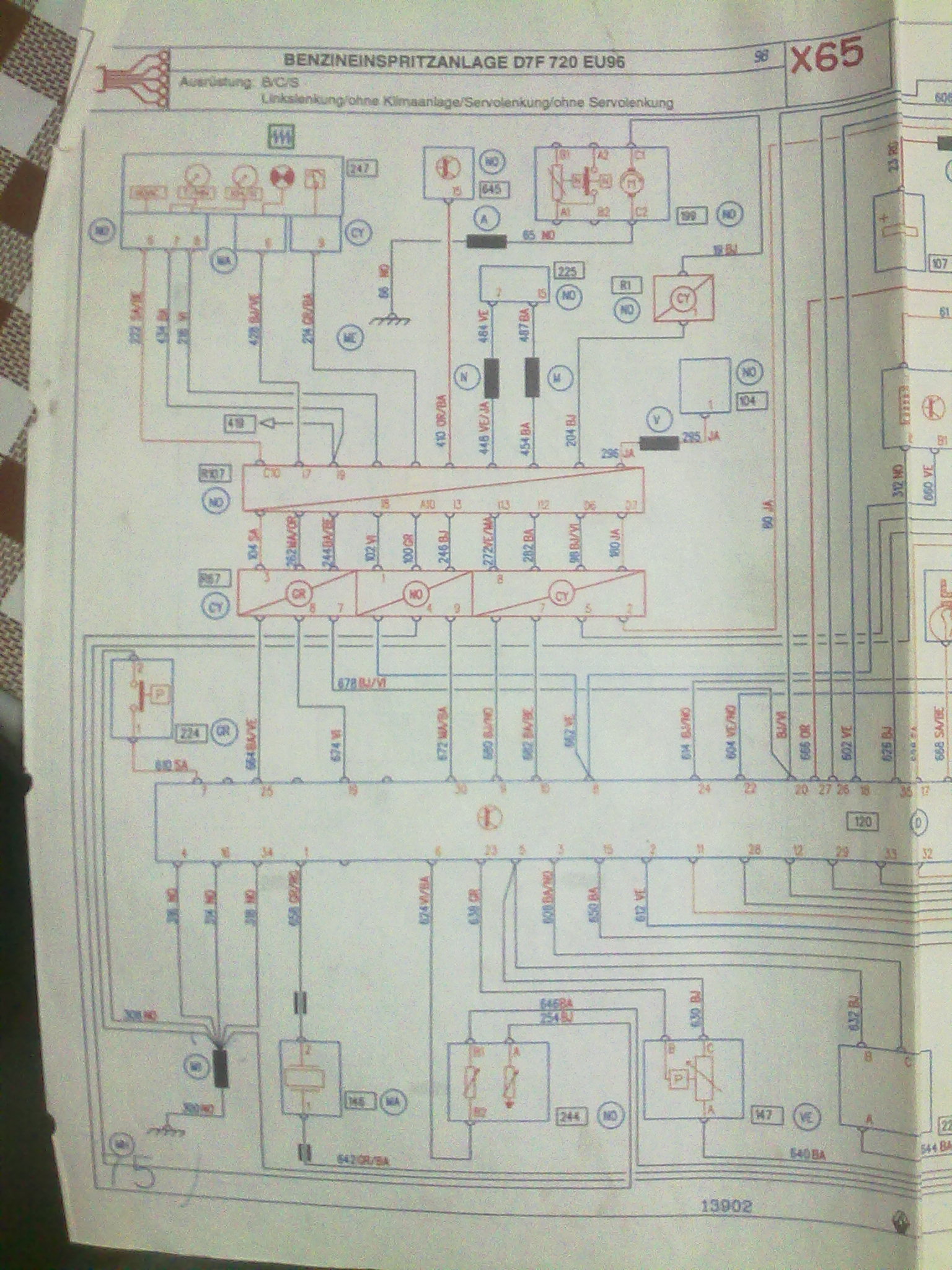

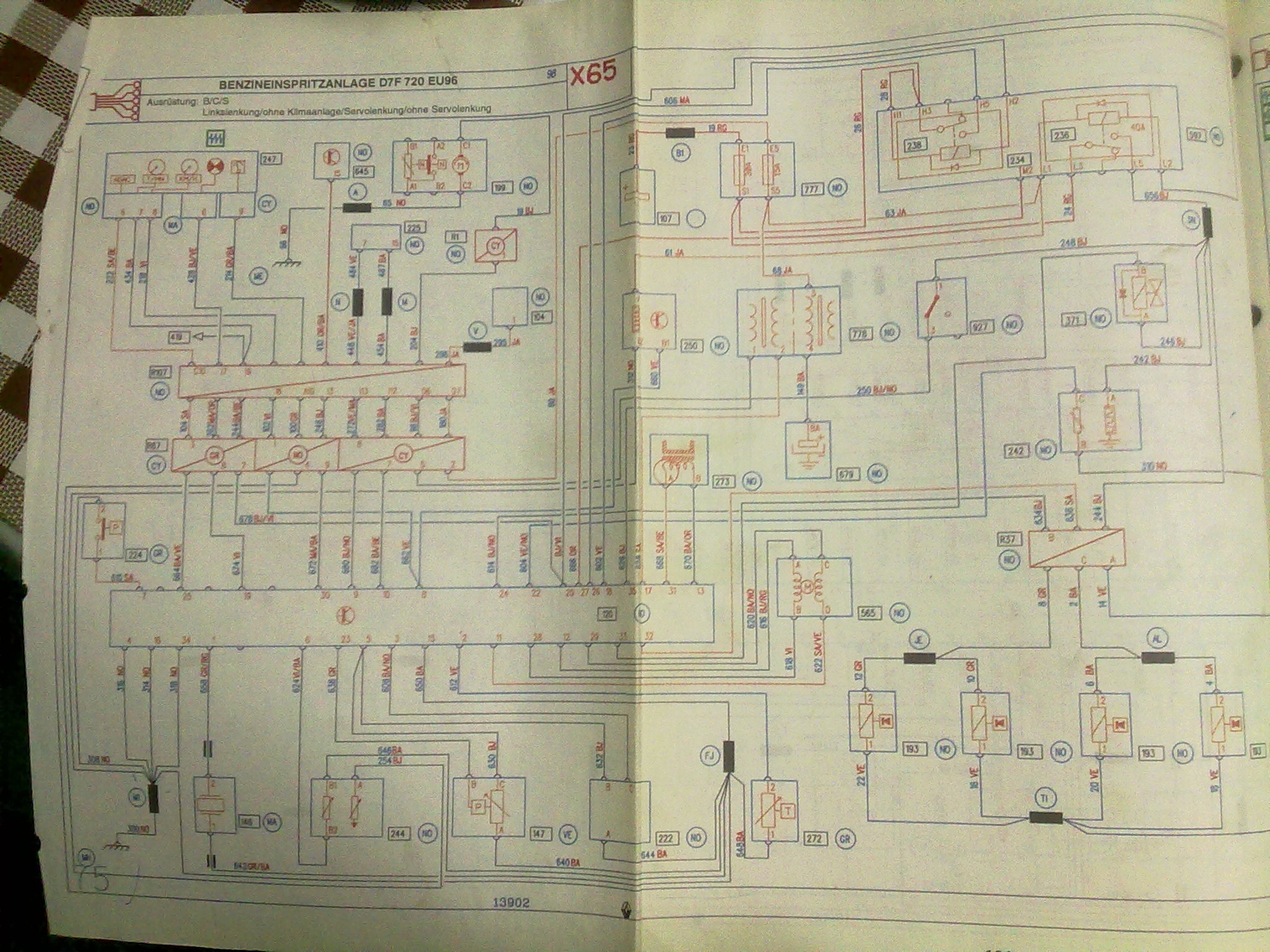

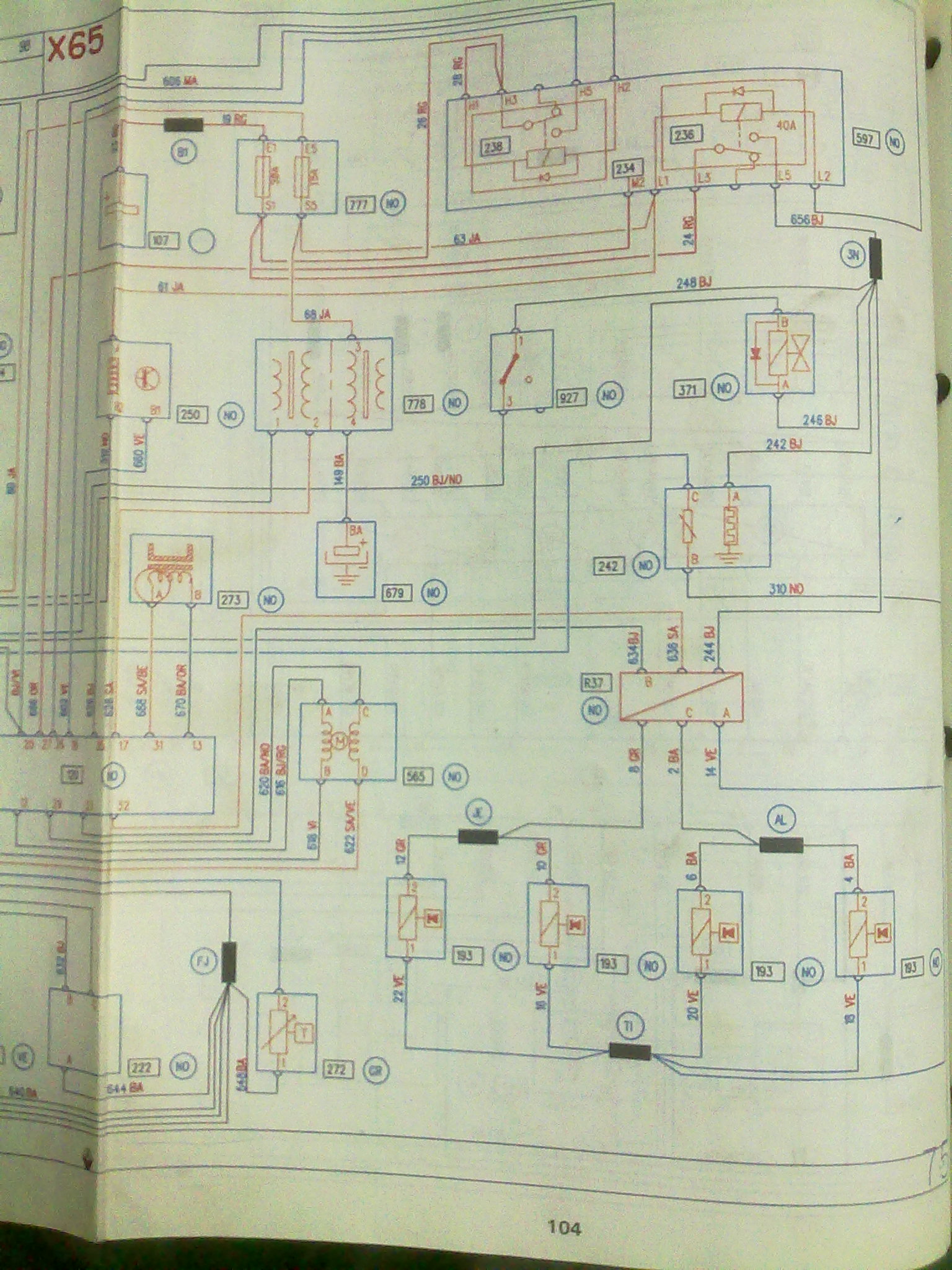

    Uwierzysz lub nie ale nie było czasu. Z tym twoim clio jest problem że tylko data rejestracji jest z 03. 2000r natomiast samochód jest chyba starym modelem z przed września 1999r. Przkopałem trochę danych i znalazłem coś takiego co mogłolby pasować do twojego clio.
    zmiana zegarów w clio 2 ph1 zmiana zegarów w clio 2 ph1 zmiana zegarów w clio 2 ph1
    Tak jak podaje Autodata sygnał dla obrotomierza jest pobierany pinu 20, z tego samego z którego jest zasilany przekażnik wykonawczy wtrysku :?:
    Widocznie to tak działa , trzeba podpiąć i spróbować o ile będą się zgadzać typy sygnałow sterownika i licznika.
