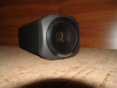

    Wzmacniacz z racji swojej mocy będzie napędzał skrzynię basową Pioneer TS-WX65

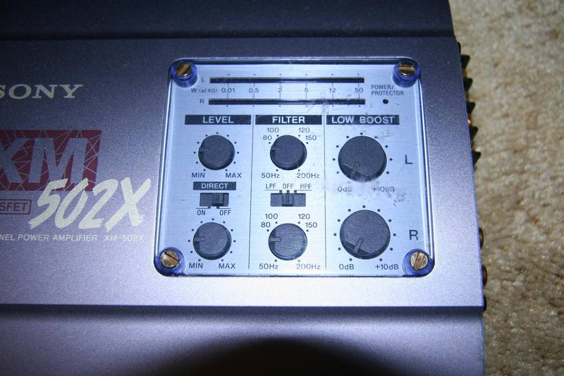

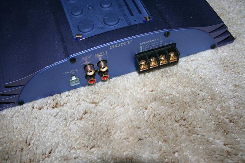

    Pozostaje pytanie jak podać sygnał do wzmacniacza?
    Mam rozumieć że aby wzmacniacz pracował w mostku wystarczy mu podać sygnał na kanał L(mono) INPUT wtedy przełączy się w tryb mostka i podepnę skrzynie do wyjścia głośnikowego jako +MONO- ?
    Lub podać mu sygnał stereo na L i P i również podpiąć go na + L+R - ?
    Czy i wtym przypadku będzie pracował w mostku?
    Jak wtedy ustawić potencometry?

    Witam. Podać sygnał stereo i podpiąć głośnik na L+R (mono) by uzyskać pełną jego moc na mostku. Co do utawień, to sam zrobisz jak ci pasuje z basami.
  • #3 6904105
    pita1988
    Podajesz sygnał na L i P Przy wyj. sygnału masz napisane (BRIDGE) i mostkujesz,przełaczasz na LP

    Tylko pozostaje pytanie jak to ustawić.
    Bo jeżeli kolega przejrzał tego linka do wzmacniacz zauważył pewnie że każdy kanał ma swoje ustawienia więc jak to będzie się miało w przypadku mostka?
    No bo skoro jeden kanał będzie miał podbicie basu +10dB a drugi tylko +5dB to jaka będzię suma na wyjściu?
    To samo się tyczy filtrów i czułości wejścia .
  • #5 6904283
    rnb_bolii
    Trzeba ustawić tak samo jak na L i na R.

    Lecz z drugiej strony skrzynka ma tylko 50W nominalnej mocy więc czy warto sięgać po moce powyżej 100W w mostku ???
  • #7 6911201
    pita1988
    Ja bym myslal nad dwoma pierwszymi
    Ale dobrze bedzie jak ten walec zamienisz jeszcze na skrzyneczke ;)
  • #8 6911220
    trance84
    Ok rozumiem .
    Lecz miałem już kiedyś tego pioneera i byłem z niego zadowolony.
    Wiem że skrzynka lepiej zagra lecz mam teraz inne wydatki więc poprostu to będzie uzupełnienie basu w aucie.
    Lecz dalej się zastanawiam czy warto pakować tyle wattów w tego pionka skoro ma tylko 50W nominalnej mocy??
