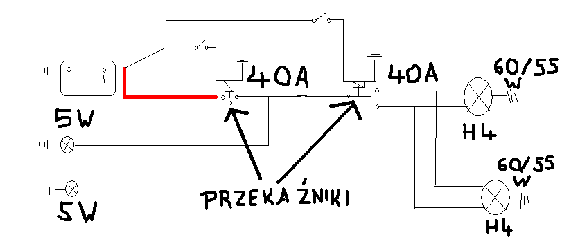

    Byłem ostatnio zmuszony do zrobienia świateł w moim malczanie od początku zrobiłem to tak jak przedstawia poniższy schemat (się na tym nie znam ale powinniście zrozymieć) i w miejscu zaznaczonym na czerwono powinienem chyba wstawić jakiś bezpiecznik i ile powinien on mieć amperów?

    Zrobiłeś wszystko źle. Ten schemat w ogóle nie nadaje się do zastosowania.

    A mógłbyś mi objaśnić jak powinienem to podłączyć, nie musi być kontrolek a włączniki świateł to są zwykłe od lampek nocnych, a oto przekaźniki jakie posiadam

    Już doszedłem co mam źle zrobonie i oto kolejny schemat, ten działa w praktyce więc jest dobry i chodzi mi wyłącznie ilo amperowy wstawić bezpiecznik

    20A ale ta instalacja jest niepoprawna. Powinieneś zastosować 6. bezpieczników.
