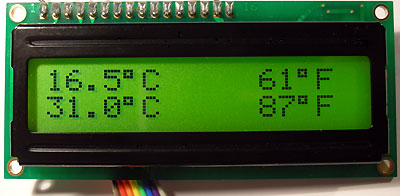

    Ten prosty, a zarazem funkcjonalny termometr poza wyświetlaniem temperatury w stopniach Celsjusza i Fahrenheita włącza grzejnik jeżeli temperatura spada poniżej zaprogramowanej lub w przypadku wzrostu temperatury powyżej ustalonej za pomocą przycisków UP/DOWN [góra/dół], uruchamia wentylator lub klimatyzację. Czujnik temperatury dokonuje pomiaru oraz wyświetla na LCD temperaturę zarówno w stopniach Celsjusza jak i Fahrenheita [lub osobno po wybraniu odpowiedniej opcji]. Przy jego pomocy możliwy jest pomiar temperatury w zakresie od -55° do 125° C [W stopniach Fahrenheita od -67° do 257°].
    W zaprezentowanym termometrze do pomiaru temperatury użyty został układ DS1820 używający interfejsu 1-Wire.

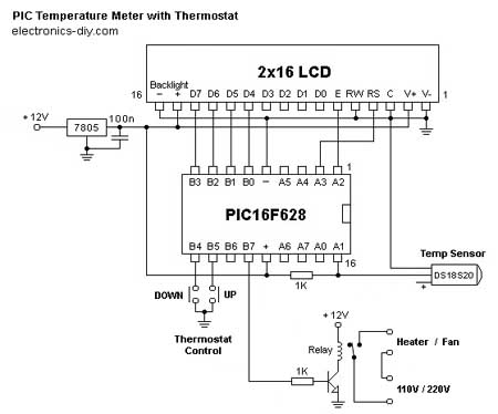

    A oto schemat:

    Ja tylko z góry chciałbym ostrzec przed załączaniem grzejnika dużej mocy przez sam przekaźnik. Może warto zastosować jakieś sterowanie tyrystorem?

    przydalaby sie rowniez dioda w kierunku zaporowym przy przekazniku, zeby zabezpieczyc tranzystor.
    i co z drganiami stykow mikroswiczy? jakis kondensatorek czy jak, chyba, ze rozwiazane programowo. aaa no i co z kontrastem lcd ? sam sie ustawi ?
    widac schemat tylko tak na odczepnego narysowany...

    Na stronie źródłowej niestety też brak kodu programu (chyba, że przeoczyłem) no i sporo ciekawych projektów, szkoda, że brak wsadów lub kodów. Cóż, projekt jednak dosyć prosty, może samemu uda mi się coś złożyć i napisać program (chociaż tylko BASCOMa znam i to słabiutko ;/ a więc nie wiem jak będzie z komunikacją z czujnikiem temp.)
    Swoją drogą - są wyświetlone dwie temperatury, rozumiem, że jedna to zmierzona a druga to zadana - co przydało by się jakoś oznaczyć.

    Rozwiń temat - dlaczego według Ciebie załączanie grzejnika samym przekaźnikiem jest niepoprawne ? W jaki sposób rozwiązałbyś ten układ za pomocą pojedyńczego tyrystora ?

    Problem polega na tym, że przekaźnik, oprócz maksymalnego prądu, jaki może przez niego płynąć, może ulec uszkodzeniu na skutek skakania iskry w momencie przełączenia. Jeżeli już decydujemy się na sam przekaźnik, warto żeby miał parametry 'na wyrost'.

    Biorąc pod uwagę fakt, że zdecydowana większość grzejników zachowuje się jak obciążenie rezystancyjne, nie wyolbrzymiałbym zbytnio tego problemu. Na codzień mam do czynienia ze stycznikami załączającymi silniki elektryczne różnej mocy (do 120kW), "klepiącymi" niekiedy kilkanaście razy na minutę (te mniejsze). Oczywiście należy je periodycznie wymieniać, ale w większości wypadków wytrzymują nie mniej niż 2 lata takiej pracy. Przypomnę tylko że cewki silnika to nie grzałka, i ze względu na sporą ich indukcję przy wyłączaniu mamy efektowne wyładowania elektryczne między stykami styczników. Wszystko oczywiście zależy od jakości styków, odległości w stanie wyłączenia, siły docisku, szybkości itp - jednym słowem od klasy przekaźnika.
    Jeśli chciałbyś załączać elektronicznie, to zamiast tyrystora musisz zastosować triak - czyli tyrystor dwukierunkowy, ponieważ mamy do czynienia z prądem zmiennym. Odizolować od obwodu, załączać w zerze sieci i zabezpieczyć przed przebiciem.
    Co gorąco polecam to zastosowanie bezpiecznika obliczonego na wartość prądu pobieranego przez grzejnik - w przypadku gdy dojdzie do zwarcia w odbiorniku, jest szansa że obwód wykonawczy nie spłonie razem z płytką.
