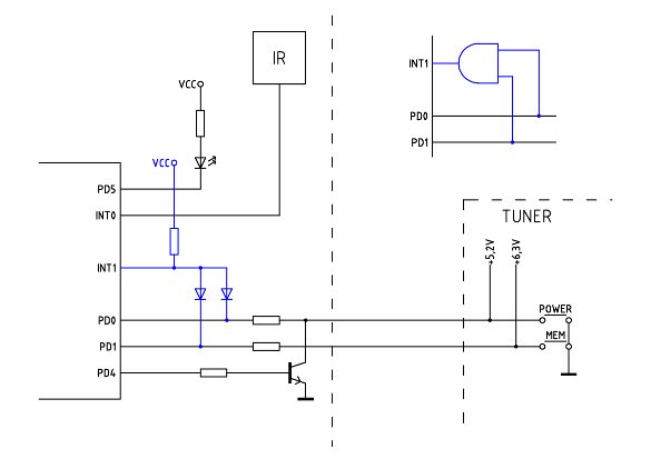

    Napisałem program jednokanałowego odbiornika RC5, wszystko w miarę fajnie działa, ale utknąłem na schemacie elektrycznym.
    Docelowo układ będzie zamontowany w tunerze i z tego tunera będzie też sterowany za pomocą dwóch przycisków.
    Czy schemat który przedstawiłem (część niebieska) będzie spełniać swoje zadanie? Czy wersja z diodami będzie wystarczająca, czy potrzebna będzie bramka? Czy cały układ nie będzie wprowadzał zakłóceń do tunera?

    Trochę dziwny ten schemat, napięcia 5,2V i 6,3V zwierane do masy, co to za napięcia? Układ może nie działać w zależności od tego jakie rezystory dasz. A jeśli chciałbyś dać bramkę nie nie AND tylko OR.

    Ten tuner to technisc jest. Planuję się między innymi w piąć w miejsca oznaczone na schemacie.
    Odnośnie oporników to dałem do PD0 i PD1 żeby portów nie uszkodzić.
    Ogólna koncepcja w tym miejscu jest taka, że wciśnięcie któregokolwiek z przycisków ma wywołać INT1. Ale po przeczytaniu
    Przypomniałem sobie, że napięcie na przycisku mem jest najprawdopodobniej tylko w czasie pracy tunera więc takie podłączenie mija się z celem.
    Potrzebne będzie jeszcze wykrywanie kiedy tuner jest włączony, a kiedy wyłączony.
    Jeszcze mam problem jak zasilić cały układ żeby nie zrobić krzywdy tunerowi. Najbezpieczniej jest się podłączyć zaraz za transformatorem, najprościej podkraść z tych 6,3V - zasila odbiornik podczerwieni radia. Ale zaranie nie miałem czasu dokładnie się przyjrzeć.

    Jeszcze jedno. Kiedy radio jest wyłączone na przycisku mem panuje najprawdopodobniej stan nieokreślony, więc podciągnięcie do VCC między rezystorem a diodą powinno rozwiązać problem.
