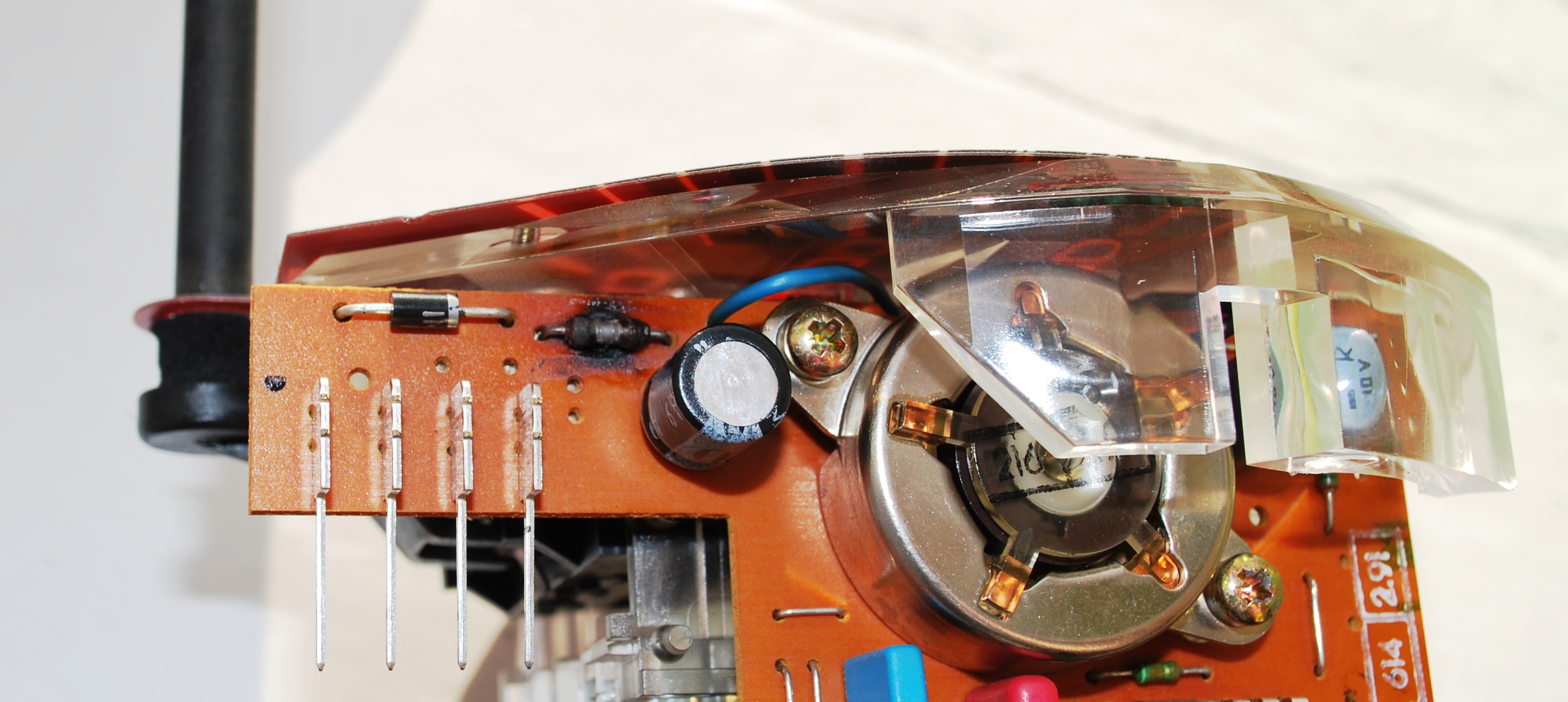

    Witam,mam problem z prędkościomierzem i licznikiem kilometrów w AUDI B3.Wymontowałem prędkościomierz na płytce widać spalony rezystor czy można coś z tym zrobić.Nie wiem jaka jest wartość tego rezystora.Czy jest dostępny gdzieś schemat tej płytki?Dodaję zdjęcie tej płytki.Prędkościomierz Audi 80 B3

    mario-mr
    Na sto procent spalony.

    tmk0
    Własnie wymieniłem ten opornik. Ma wartość 33Ω

    emeryt2
    Skutek zlikwidujesz , a przyczyna pozostanie!

    tmk0
    Zgadza się. Przerabiałem dwukrotnie spalony rezystor. Nie jestem biegły w elektronice, ale przyczyna leży bodajże w uszkodzonym scalaku.
    W moim przypadku układ uszkodził się w wyniku odpalania auta z prostownika z opcją rozruchu.
    Ja miałem w zapasie identyczną płytkę VDO i po nieudanych próbach ją po prostu podmieniłem, ale mysle warto będzie zamknąć ten temat wyjasniając dokładnie, czy to faktycznie scalak jest winny usterce, czy może inny element.

    emeryt2
    Przecież można zmierzyć, a pierw policzyć , ile powinien scalak pobierać prądu. Nie wiem tylko jaki jest tam stabilizator , ale chyba 10Voltowy , ze wzoru I = U/R. Sprawdził bym elektrolity , w ciemno można je wymienić.
