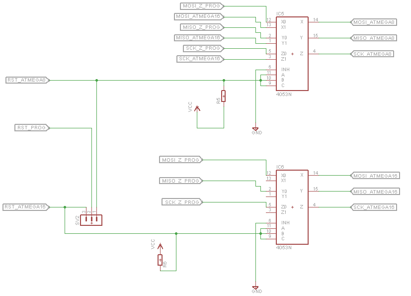

  • #23 6920870
    golas17
    Programowanie kilku mikrokontrolerów przez jedno złącze isp
    Coś takiego wykombinowałem. O to chodziło? Proszę o sprawdzenie
    Zakładam zworkę na piny 1 i 2 SV1 wtedy kiedy chcę żeby procesory normalnie pracowały i się komunikowały lub wtedy kiedy chcę programować atmega8 a zdejmuję zworkę wtedy kiedy chcę programować atmega16. Będzie to działać?
    I jeszcze jedno. Połączyłem resety razem. Chyba tak powinno być prawda?

    rpal
    Przyznam się że nie mam głowy do analizowania schematu ale dwa resety razem to nei najlepszy pomysł ponieważ linia reset podczas programowania wprowadza przez podanie sygnału LOW, procesor w stan programowania więc czym będziesz przełaczał procesory ? co najwyzej przełacznikiem? Dlatego też jeśli linie reset puścisz przez przełącznik podciągając kości przełącznika analogowego przez oporniki do +VCC to własnie w ten sposób osiągniesz wybór odpowiedniego procesora. Zatem jeszcze raz, reset tak jak w podanym przeze mnie przykładzie strobuje przełącznik 4053 natomiast musi on być przełączany w zależności od wyboru procesora na odpowiednią kość 4053.
  • #25 6922605
    golas17
    Tym sposobem który opisujesz da się zaprogramować jeden lub drugi procesor, ale jakoś nie mogę znaleźć sposobu żeby jeszcze normalnie się komunikowały przez spi. Jeżeli znajdziesz chwilę czasu to namaluj jakiś schemacik. Dzięki
  • #26 6923041
    rpal
    W linku masz schemacik. Cała sztuczka polega na tym że stosujesz "elektroniczny przekaźnik". W normalnym stanie któremu odpowiada poziom HIGH na zwartych liniach A,B,C, linie MOSI,MISO,SCK są "wypuszczane" na zewnątrz i można je traktować jak linie procesora używane dowolnie, np. do komunikacji po SPI albo do czegokolwiek innego w twoim układzie.
    Jeśli te linie otrzymają poziom LOW, który jest uzyskiwany z programatora następuje przełączenie linii MOSI,MISO,SCK na końcówki programatora a "układ" wisi w powietrzy bo został rozłączony od procesora. Dzięki temu programowanie nie jest zakłócone co może wystąpić kiedy masz na tych samych liniach MOSI,MISO,SCK układy które są skierowane swoimi wyjściami w stronę tych końcówek procesora. Ma to miejsce np. w ukłądach SPI(pamięci, przetworniki, ect...).
    Ponieważ linie A,B,C są sterowane poziomem napięć od linii RESET i przełączanie wymusza programator z tego powodu, raz muszą być na stałe podłaczone do RESET-u procesora , dwa muszą mieć wymuszony poziom HIGH za pomocą opornika np. 10k podłączonego do +VCC a co najważnejsze dla ciebie powinny być przełączane jakimś przełącznikiem aby wybierać właściwy do zaprogramowania układ. Czy teraz już zajarzyłeś ? :) O schemat mnie nie proś, sam sobie napisz kiedy pojmiesz o co chodzi. Masz wędkę a ryby łów sam :)

  • #28 6924079
    golas17
    Myślę, że zajarzyłem. Zamieszczam schemat. W trakcie programowania mastera (atmega16) układ slave (atmega8) dostaje co prawda sygnały mosi, miso, sck, ale nie jest resetowany więc traktuje to jako przychodzące dane z którymi nic nie zrobi(tak mi się wydaje). Natomiast kiedy programuję slave, to master nie ma dostępu do slave - linie mosi, miso,sck są rozdzielone pomiedzy masterem i slavem. Zworką wybieram który układ chcę programować (ewentualnie przełącznikiem).
    Co do odcinania zasilania... Pomysł też pewnie skuteczny, ale jeżeli poniższy układ jest poprawny to zastosuję właśnie takie rozwiązania ponieważ wydaje mi się bardziej eleganckie.

  • #29 6924340
    downybear
    [quote="golas17"]Myślę, że zajarzyłem. Zamieszczam schemat.
    Witaj,
    zrobiłem coś takiego kilka lat temu i działa bez problemu.
    Układ może być znacznie prostszy :).
    Wystarczy NIE podawać zegara programującego (clk), na procesor, którego NIE programujesz, a wszystkie pozostałe nogi mogą być zwarte na zawsze (o ile to możliwe w danym systemie).
    W moich systemach załatwiałem to kluczami analogowymi 4066 albo 4052.
    4052 wymaga mniej logiki, tylko adresujesz jedną nogą wyjście na jeden lub drugi procesor.
    405x ma nawet do 4- multiplekserów, a więc elegancko masz nawet 4 procki do programowania i tylko adresujesz na który z nich ma iść CLK.
    Idąc dalej możesz na 405x przełączać więcej niz jeden sygnał, jeśli linie programujące procków nie mogą być zwarte na stałe.
    Mariusz
  • #30 6924798
    golas17
    W momencie kiedy odłączam tylko sam sygnał SCK, a pozostałe linie komunikacyjne są zwarte będzie problem. W sytuacji kiedy akurat trwa programowanie jakiegoś układu slave - w tym samym czasie master może wystawiać na linie danych jakieś informacje które zmieszają się z programem wgrywanym do kości. Także kicha.
