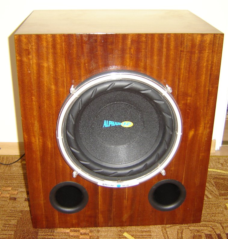

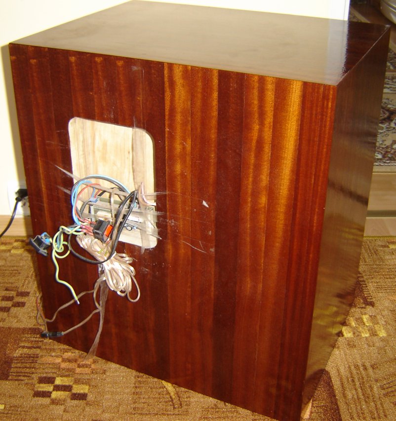

    Witam, chciałbym nieco przybliżyć kolegom zagadnienie, dawno temu więc z dużą dawką chaotycznego podejścia do tematu etapami złożyłem subwoofer. Przez długi czas służył mi za oryginalny stolik pod lampkę, ale warto by wydusić z niego nieco basu...
    Potrzebuję merytorycznej pomocy w ukończeniu suba.
    Niestety głośnik Alphard PW 1203A kompletnie nie nie nadaje się do obudowy BR ale skoro był w posiadaniu..
    Zatem do sedna...

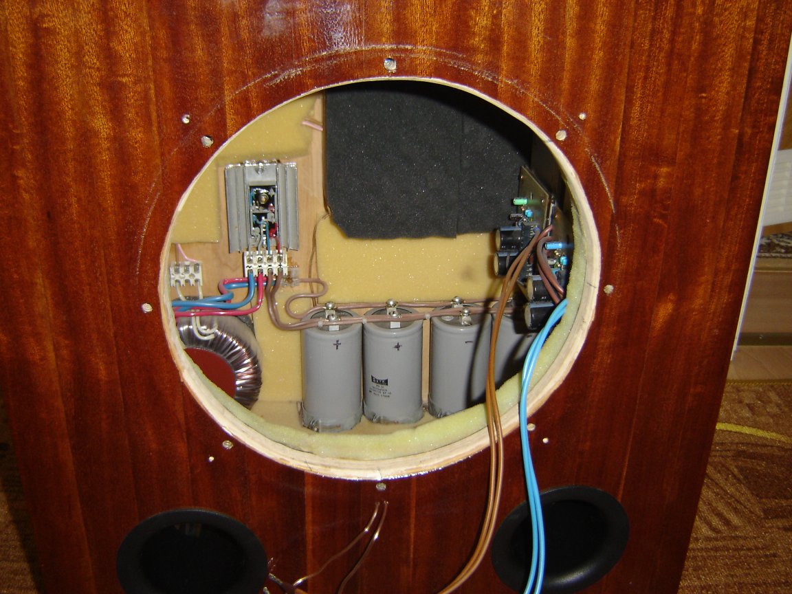

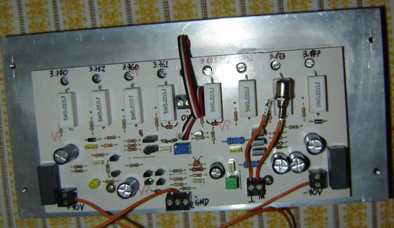

    Mile widziana pomoc w dobraniu głośnika do skrzyni jako że jest oklejona fornirem, polakierowana nie chcę jej niszczyć ani ciąć. Jak widać na fotach wewnątrz jest umieszczone trafo, mostki, kondensatory, po prawej stronie nawet wiszą dwie końcówki mocy na TDA 7294 które pracują w mostku. Obudowa posiada następujące wymiary W 57,2cm - S 50cm - G 36,8cm ścianki mają grubość 1,8 cm całość wykonana z sklejki, wytłumiona gąbką; przybliżona objętość obudowy po odjęciu wszystkiego co tam siedzi to około 80L. w obudowie są dwie rurki BR stożkowe, średnica wlotu 75mm wylot 70mm oryginalnie o długości 155mm przedłużone do prób o 100mm.
    Myślę że na początku pod nóż pójdą TDA na korzyść 200 lub 400 watowej końcówki na tranzystorach. Z racji na "nieopierzenie" ;) mam pytanie: jaki do tego zastosować głośnik tak aby zostało dobrać długość rurek BR... Sprawa jest nieco utrudniona ze względu na gotowa obudowę ale myślę że ludziom otrzaskanym w temacie nie zajmie to dłuższej chwili. Pozdrawiam.

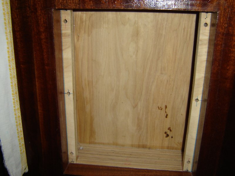

    Witam, po zastanowieniu dokonałem (chyba ;) ) słusznego wyboru i Peerless SLS-12 - 830669 już czeka na modernizację skrzyni. Z tego co wyczytałem polecają go do 70 litrowej zamkniętej skrzyni http://www.tymphany.com/datasheet/appview.php?id=38 na podstawie symulacji w WINISD można oczekiwać dobrych efektów. Jako wzmacniacz planuję 400 watową końcówkę na Hexfetach; powinna uciągnąć ten głośnik. A co do skrzyni.... jednak zapowiada się cięcie. Myślę że wnęka z tyłu skrzyni zmniejszy objętość do zalecanej a dodatkowo pozwoli zmieścić tam końcówkę mocy, radiator aktywny filtr itp. A co o tym sądzą szanowni koledzy?

    jankess2

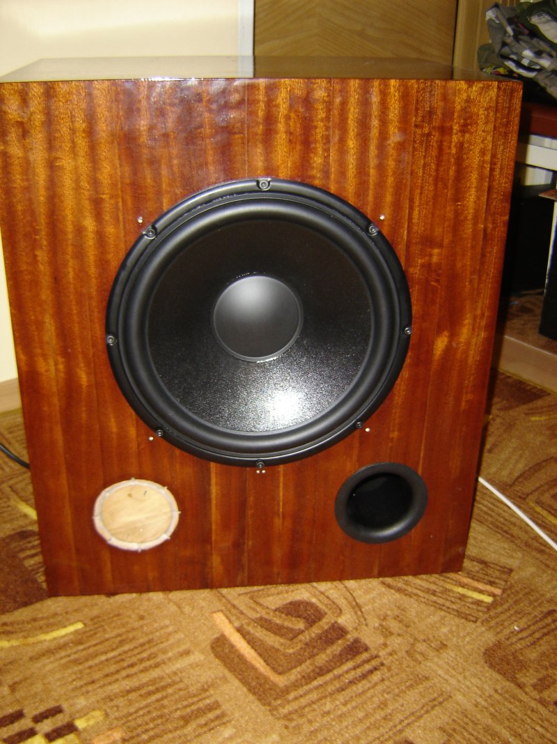

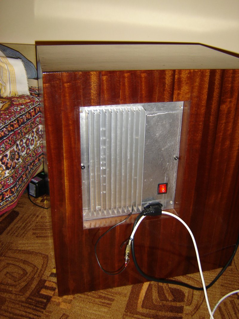

    Witam po znacznej przerwie, sprawa wygląda następująco:
    wstawiłem w paczkę Peerlessa SLS-12 - 830669, końcówkę 400 watową oczywiście do tego trafo, kondensatory, mostki etc. Tymczasowo jeden otwór został z rurką BR. Sub gra rewelacyjnie, jest szybki, nie gubi się, doskonale słucha się na tym muzy, w późniejszym czasie czekają go testy z zamkniętą skrzynią. Oczywiście kilka fotek :)

    norekdreadzik87
    Wytłumiałeś obudowę? Też mam ten głośniczek i jest rewelacyjny:) Pozdrawiam
  • #17 7798131
    jankess2
    Witam, obudowa tymczasowo minimalnie wytłumiona w 3/4 powierzchni ścianek 1,5cm gąbką, docelowo będzie to zrobione tak jak trzeba, teraz niestety są inne obowiązki i nie ma czasu skończyć sprzętu... jeszcze wiele do zrobienia - filtr (w tej chwili sygnał pochodzi z wyjścia na sub amplitunera, w przyszłości chciałbym aby grało z sygnału stereo) czernienie radiatora i blachy, maskowanie szpecących dziur, lepsza automatyka zabezpieczeniowa, lepszy układ rozruchowy do toroida...
