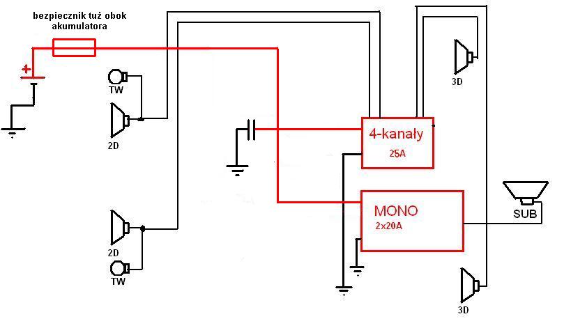

    Witam , tak jak w temacie chciałbym prosić o pomoc w konfiguracji zasilania , tego zestawu . Chodzi mi głównie o to by dobrać wartości bezpieczników i przekroje kabli w stosunku do możliwości zestawu.Ewentualne uwagi będą mile widziane ( nie chce się podpalić ;/)
    Dysponuje takim, a nie innym sprzętem , więc proszę się nie wyżywać :D
    Dane:
    2D - dwu drożne
    3D trzy drożne
    TW - tweeter
    sub - sub :D
    WZm Jbl monoblock [ 200W RMS]
    Wzm pioneer [4x 45W RMS]
    Sub JBL [250W RMS]
    2D Carpower [60W RMS]
    TW Voice Kraft [150W max]
    3D Mtx [80W RMS]
    Obraz przedstawia połączenie zestawu wg mnie , 4 głośniki z przodu w drzwiach , 2 x owale - półka , sub w bagażniku.Rozdzielacz napiecia.Z góry dziękuje

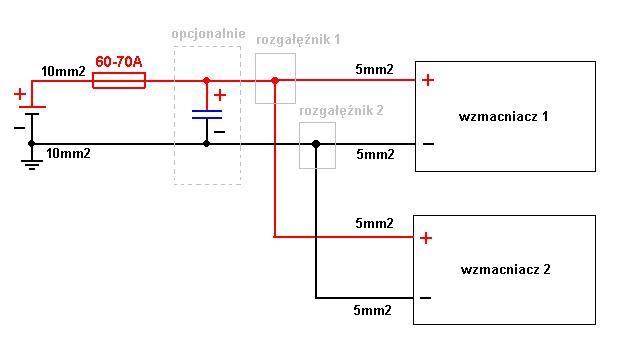

    a może tak ?
    Konfiguracja zasilania 2 wzmacniaczy
    domyślam się że we wzmacniaczach są już bezpieczniki, więc moim zdaniem nie ma potrzeby dokładania kolejnych.
    natomiast szczególną uwagę trzeba poświęcić bezpiecznikowi głównemu który należy zainstalować możliwie najbliżej akumulatora,
    w tym przypadku powinien wystarczyć 60-70A.
    co do średnicy przewodu zgodzę się z przedmówcą, wystarczy 10mm2 o ile przewód jest wykonany z czystej miedzi :)

    DropsNH
    AD zezuama:
    Nie no , ale z 2 mas to raczej nic nie usłyszę w głośnikach,( chyba że masz na myśli danie kondziora tylko przed sama 4-kanałówką ?)

    zezuama
    o jakie masy ci chodzi? zmieniłem tylko podłączenie kondensatora ponieważ na twoim rysunku jest on podłączony nieprawidłowo.
    jeżeli będziesz stosował kondensator to możesz go podłączyć jak na moim rysunku pamiętając by był zainstalowany możliwie najbliżej wzmacniaczy.
  • #7 6912298
    herdi
    A co w rysunku Dropa jest nieprawidłowego ? to twój rysunek przedstawia podłączenie kondensatora tylko do jednego wzmaka zamiast do dwóch, a w tekście piszesz właśnie o dwóch.

    zezuama
    na rysunku dropa kondensator jest podłączony szeregowo!!! i na jakiej podstawie twierdzisz ze na moim rysunku kondensator jest podpięty tylko do jednego wzmacniacza?

    DropsNH
    W sumie to oba są trochę nieprawidłowe , ja nie dałem masy kondziora , a drugi bo nie ma węzła i rozgałęźnika i wygląda to tak jakby kondzior był podpięty pod 2 masy .
    Ja jednak chce dać rozgałęźnik i zastosować 2 bezpieczniki , nie che robić węzła na kondensatorze ( no chyba ze to będzie złe rozwiązanie), ale nie wydaje mi się.
    Co z tymi fi po rozgałęzieniu?

    zezuama
    gdzie ty widzisz kondensator podpięty pod dwie masy ?
    kondensator podepnij tuż przed rozgałęźnikiem, a za rozgałęźnikiem możesz możliwie najkrótszą drogą zastosować 5mm2

    herdi
    bo podłączony jest tylko do 4 kanałowego, a jeśli chodzi Ci o ścisłość to też masz babola bo nie ma pkt styku na z linią zasilającą do mono, chyba że zapomniałeś postawić łącznika, ale to błąd schematu ideowego, podobnie jeśli już szukasz dziury w całym jest i u Dropa :P

    zezuama
    jeżeli chodzi o babola na moim schemacie to zgodzę się z tobą Herdi,już się poprawiam
    ale musisz też przyznać że jeżeli Drops podłaczyłby kondensator szeregowo jak na swoim schemacie wzmacniacze nawet by sie nie uruchomiły.

    zezuama
    prawie dobrze, ja bym się jednak wstrzymał ze stosowaniem bezpieczników 30 i 50A o ile we wzmacniaczach są bezpieczniki,
    powiedz mi jeszcze co to za elementy? diody ?

    zezuama
    zrób tak i nic więcej nie dodawaj

    DropsNH
    W ramach sprostowania to nie dioda tylko tak zaznaczyłem rozgałęźnik napięcia :D , ale na moim schemacie to nie diody ani tranzystor :D- oznaczyłem tak kierunek rozpływającego się prądu.
    bezpieczniki oczywiście są we wzmacniaczach , wiec ominę rozgałęźniki z dodatkowymi bezpiecznikami.
