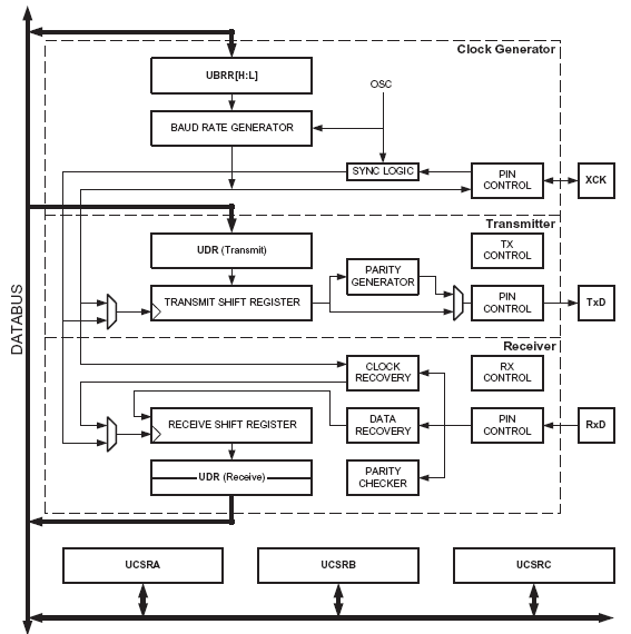

    Jaka jest pojemnosć, rejestru przesuwnego w USART w Atmega 16, wysyłam dane do atmegi i wychodzi mi, że rejestr ma pojemnośc 4 bajtów, pozniej jak nie odczytam UDR to znaki w rejestrze sa nadpisywane. Czy rejestr faktycznie ma pojemnośc 4 bajtów?

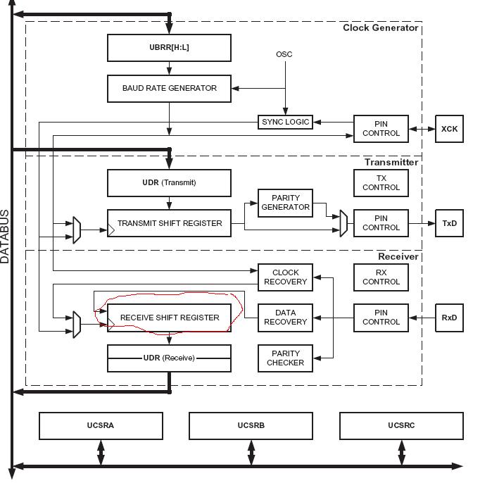

    wiem ze UDR to jeden bajt, tylko zanim znak trafi do UDR to jest w tak zwanym rejestrze przesuwnym i chodziło mi o pojemnosc tego rejestru. A jak to sprawdzilem, odpalilem w debugu atmege i w petli czytałem odebrany bajty jeden krok petli to jeden odczytany bajt, z komputera wysłalem np. dwa zanki w momencie gdy atmega byla zatrzymana, potem kontunuacja pracy atmegi i odbieram jeden i drugi znak. Gdy w taki sam sposób wysłałem 4 zanki, to tez odebral wszystkie, natomiast jak wysłałem 5 znaków i wiecej to odebrał 3 pierwsze i ostatni wysłany, po tym wywnioskowałem, ze atmega jest w stanie odebrac 4 zanki, które przechowuje w rejestrze przesuwnym zanim je kolejno odczytam z rejestru UDR. Jeśli nadejdzie więcej niż 4 znaki, a ja nie zacznę ich odbioru to będe je tracił.
    dokładnie chodzi o tej rejestr

    Tak to przeanalizowałem i juz mi wyszło jakim cudem zaden z wysłanych 4 bajtów się nie starcił mimo tego ,ze odczytany był tylko jeden:
    Pierwszy odczytany bajt leci do mojej zmiennej, następnie drugi wpada do UDR, trzeci do rejestru przesuwnego, a czwarty jeszcze siedzi w Data Recovery, no i w sumie nazbierało sie 4 bajty

    atmega16.pdf napisał:
    A second Buffer Register has been added. The two Buffer Registers operate as a
    circular FIFO buffer.
    Therefore the UDR must only be read once for each incoming
    data! More important is the fact that the Error Flags (FE and DOR) and the 9th data
    bit (RXB8) are buffered with the data in the receive buffer. Therefore the status bits
    must always be read before the UDR Register is read. Otherwise the error status
    will be lost since the buffer state is lost.
    • The receiver Shift Register can now act as a third buffer level. This is done by
    allowing the received data to remain in the serial Shift Register (see Figure 69) if the
    Buffer Registers are full, until a new start bit is detected. The USART is therefore
    more resistant to Data OverRun (DOR) error conditions.
    The following control bits have changed name, but have same
    Czyli przy odbieraniu dwa bajty mogą się znaleźć w "UDR (receive)" a trzeci w buforze przesuwającym. Każdy kolejny przychodzący bajt będzie odrzucany aż do opróżnienia rejestru przesuwającego lub będzie powodował utratę trzeciego bajtu (nie chce mi się wczytywać a nie sprawdzałem).

    Dane wysyłam bajt po bajcie wpisując z ręki i dzieki temu mozna zaobserwować ile bajtów jest w stanie przyjac atmega bez odczytania UDR, no i wychodzi ,że 3

    USART atmega16 posiada podwójny buffor odbiorczy ("two Buffer Registers operate as a circular FIFO buffer") oraz pojedynczy rejestr odbiorczy przesuwny ("receiver Shift Register can now act as a third buffer level"). W każdym rejestrze mieści się jeden bajt więc w układzie można przetrzymać 3 odebrane bajty.
