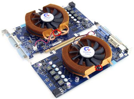

    Witam, mam problem ponieważ moja karta graficzna zaczęla wydawać dziwne dźwięki, a konkretnie wiatraczek. Podejżewam że trzeba go po prosu naoliwić, gdyż wysechł. Nie wiem tylko jak to zrobić.
    Próbowałem ściągnąc go, gdyż są tam takie zatrzaski po bokach, ale wiatraczek nadal sie trzyma. Myślałem że może pod naklejką jest śrubka, ale nie ma. Nie chcę nic zepsuć, tak wiec pytam, jak to zrobić?
    Tutaj zdjęcie karty i tych zatrzasków:
    Naoliwienie chłodzenia GIGABYTE Geforce 8800gt, jak?
    Z góry dzięki za podpowiedz,
    m.

    Ściągnąć naklejkę tę okrągłą na 'śmigiełku', zdjąć zabezpieczenie (o ile tam 'takowe' jest), wyczyścić benzynką i naoliwić, 'ot' cały problem. O ile nie są wybite panewki, to 'troszku' jeszcze popracują :P

    Jak już pisałem, pod naklejką nic nie ma =)
  • #4 6913898
    x mysia x
    Demontaż i od spodu :P
  • #5 6914061
    Mery84
    Sprawdź czy między łopatkami nie ma śrubek.
    Daj porządnej jakości własne zdjęcia karty dokładnie pokazując chłodzenie bo na tych zdjęciach nic nie widać.
    Mysia dobrze Cię kieruje do wentylatora dobierzesz się od spodu.
    Jak go wyjąć to dojdziemy jak zobaczymy zdjęcia.
  • #6 6914892
    bzyku_bd
    Właśnie troche sie boje gdyz ten wiatraczek jest przyklejony do procesora (po odkreceniu srubek nadal sie trzyma, i to calkiem stabilnie).
    Zdjecia dam jutro, w dzień.
