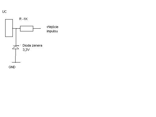

    Teraz chciałem to zastosować w samochodzie ( golf II) i odłączyłem czujnik magnetyczny(TLE4945L) i podłączyłem do czujnika halla w aparacie zapłonowym.
    Zastosowałem opornik 1K i diodę 3,3v
    Tylko niestety jakieś błedne dane mi wychodzą ( tz na wolnych obrotach raz jest 700 raz 800 a raz 1000).
    Może potrzebny jest jakiś filtr do tego podłączenia.
    Schemat podłączenia
    Atmega8 - obrotomierz
    Jak to można inaczej obejść??
    Jeżeli uważacie że problem jest banalny nie krzyczcie na mnie odrazu - dopiero zaczunam zabawę z Uc.
    Pozdro

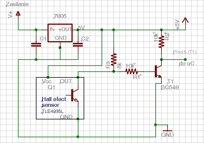

    Zastosowałem ten schemat podłączenia i troszkę pomogło
    tz obroty wachają się od 900 do 1080
    Z tego schematu nie mam stabilizatora i zamiast hall efect sensor podłączyłem (out) do czujnika halla od przerywacza.
    Pomiar timera zmiejszyłem do 200ms.
