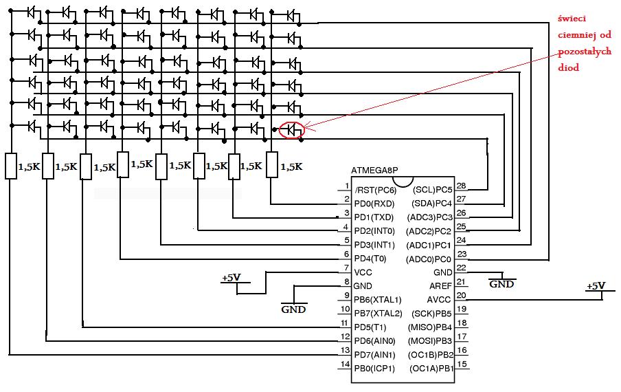

    Jestem zupełnie początkującym, stworzyłem mały i prosty układzik oparty na mikrokontrolerze atmega8. Ma on za zadanie obsługę 48 diod. Parametry diod to: 2mA, 1,8V. Problem polega na tym, iż dioda w dolnym prawym rogu (patrz schemat) świeci zdecydowanie ciemniej od pozostałych.
    atmega8 i wyświetlacz diodowy problem
    Mam również drugie pytanie. Czy jeżeli podpinam diodę (+) do portu np. D (stan wysoki), natomiast (-) do portu C (stan niski) to ile wynosi różnica potencjałów między stanami. Na początku zupełnie błędnie założyłem że stan niski ma 0V, a więc różnica wyniesie 4,5-5V( i dla takiego napięcia obliczyłem rezystory 1.5k) jednak stan niski to nie 0V. DLatego też wszystkie diody świecą dość ciemno. Pytanie brzmi ile Voltów mamy na stanie niskim, abym dokładnie dopasował oporniki. Niestety jeszcze nie mam miernika dlatego prosiłbym o pomoc.
    Oto kod programu który ma jedynie zaświecić wszystkie diody.

    diaody świecą słabo bo wszytkie ściecą naraz!
    przez opornik płynie prąd 2mA ... ale ten prąd dzieli sie na 6 diód ! czyli masz 0,35 mA na diode.
    Takie wyświetlacze nigdy nie działają na zasadzie "zapal wszystko" tylko są multipleksowane tzn diody szybko migają i nie widać tych "mignięc" powyżej 60Hz

    Tak oczywiście błąd jest na schemacie. Diody podłączone są tak, że na porcie D muszę dać 1 natomiast na porcie C 0. Faktycznie diody świecą naraz, już zmieniam kod.
    Poprostu chciałbym wiedizieć dlaczego ta jedna dioda świeci ciemnie i czy jeżeli obliczam rezystancję dla diod to mam ją liczyć dla 4,5-5V ponieważ tyle daje stan wysoki uC, czy muszę odjąć stan wysoki [V]- stan niski [V] i dla takowego napięcia liczyć rezystancję. Jeżeli tak to czy wie ktoś z was ile VOltów jest na stanie niskim.
  • #8 6914871
    kulmar
    Przy prądzie pojedynczej diody rzędu 2mA (a tak masz dobrane rezystory) możesz przyjąć, że wyjście portu w stanie niskim to 0V.
    Ale bez poprawnego schematu i pokazaniu RZECZYWISTEGO kodu, którym testujesz ten układ nikt nie będzie zgadywał, dlaczego ta jedna dioda swieci inaczej.

    Rzeczywiście, nie doczytałem specyfikacji LED'ów - wziąłem pod uwagę standardowe.
    Może warto w takim razie spróbować z kodem, np: (powinno to wyświetlać kolejno 6 linii wg, danych w tablicy 'data'
    #include <avr/io.h>
    #include <util/delay.h>
    #define LINES 6
    unsigned char data[6] = { 255,255,255,255,255,255};
    int main(void)
    	DDRC = 0xff; // Sources
    	DDRB = 0xff; // Sinks
    	while(1)
    		// Iterate through lines
    		for(int l = 0; l < LINES ; l++)
    			PORTB = 0xFF; // Turn off all leds
    			PORTC = 1<<l; // Source the line;
    			PORTB = ~(data[l]); // Sink the data
    			//_delay_ms(3); // 3*6 = 18ms refresh ~50/sec
    Ten kod powinien teoretycznie nie pozwalać na zapalenie więcej niż jednej diody na rezystor.
