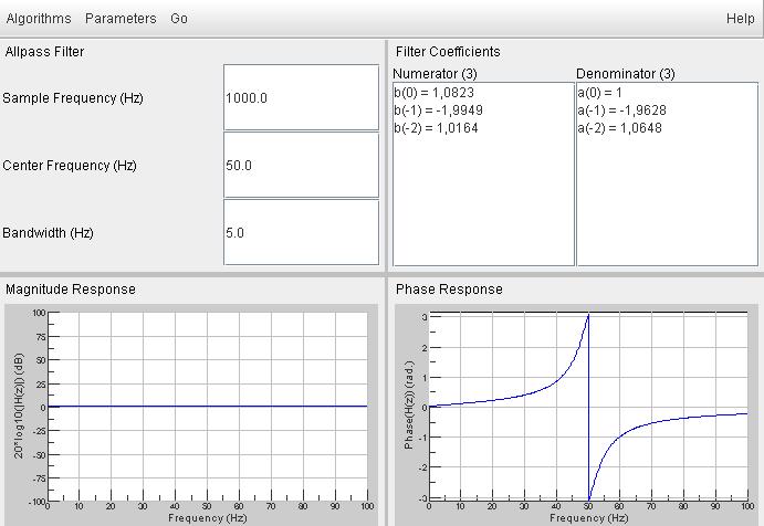

    udało mi się zaprojektować allpassa z rosnącą fazą w paśmie przepustowym ale niestety okazał się niestabilny (chraka jest na foto)
    Korekcja fazy filtrów FIR (delay equalization, allpass)

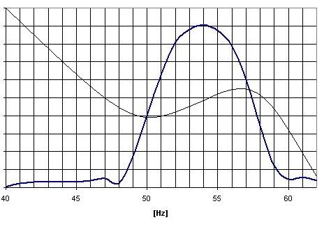

    nie chodzi mi układ który wyprzedza fazę ale o taki którego opóźnienie w paśmie przepustowym jest praktycznie równoważne z dodatnim przesunięciem fazowym (tylko na późniejszym okresie sygnału). Przykład tego co chciałbym uzyskać jest na foto2 (jest to IIR który nie wymagałby korekcji)

    ale mi chodzi o lokalnie malejące opóźnienie fazowe (wraz z częstotliwością) a nie o liniową fazę. Liniową fazę mogę uzyskać za pomocą FIRów z symetryczną odpowiedzią impulsową lub stosując allpassy equalizujące opóźnienie grupowe, tyle że nie o to chodzi
    Potrzebuję narzędzia do projektowania filtrów o zadanej charakterystyce fazowej i chodzi mi o jej określony przebieg w danym paśmie a nie tylko o to czy ma być liniowa czy nie
