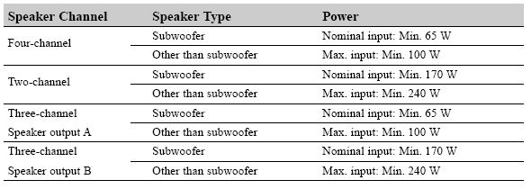

    To zależy jakie głośniki. Jeśli 4 omowe to mogą być 2, jeśli dwucewkowy z 2 omowymi cewkami to może byś jeden. Ogólnie chodzi o uzbrojenie w BASS Nissana primere p10..... Jak wiadomo ma ona bardzo duży bagażnik, więc musi być dość duży i głośny przetwornik. Myślałem nad Pioneerem TS-S307 D2 lub dwoma Lanzarami Max 12".....na pioneera obudowa 60L strojona na 35Hz, na dwa Lanzary skrzynka 112L strojona na 30Hz.
    Nie wiem które rozwiązanie jest lepsze.....oczywiście w grę wchodzą głośniki tylko 12". Jeszcze do tego wzmacniacza będzie kondensator Dietz 1F.....czy ten wzmacniacz uciągnie w ogóle którąś kombinację???
    A to że ma 120 W to nie jestem pewien bo w instrukcji jest jeszcze to
    Pioneer GM-X644 jaki głośnik/głośniki do Subwoofera?
    wiec nie wiem w co tu wierzyc ;/;/

    Nawet jeśli wyciągnie te 150 wat x2 to i tak będzie to za mało do tych głośników które podałeś. Jedyne czego możesz spróbować to dwa Magnaty xpress w BR, lub dwa JL Audio w zamkniętej.
