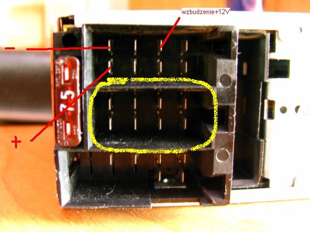

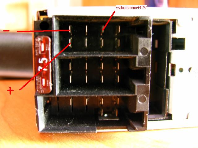

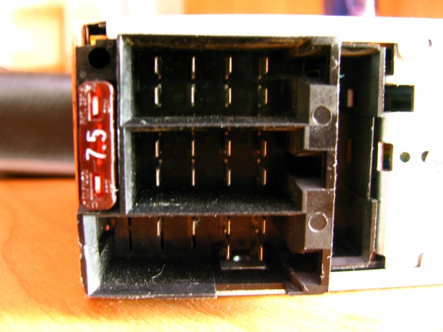

    Siema jestem tu nowy i mam problem.
    Chciałem podłączyć to radyjko do mojego chopera i nie wiem jak podłączyć zasilanie do tego radia bo jest tam dużo tych blaszek i nie wiem które to.Proszę o pomoc

    Daj foto kostki

  • #6 6924291
    pikolino4
    to wzbudzenie to co to?
  • #7 6924304
    pita1988
    Po podaniu +12V radio sie załacza :) Ten pin jest pod stacyjke podłaczany kiedy przekrecamy kluczyk radio nam sie wklacza.
    Ale mozesz + i wzbudzenie razem połaczyc
  • #8 6924322
    pikolino4
    a mogę najpierw pod zasilacz antenowy sprawdzic?
    I które miejsca są pod głośniki?
  • #9 6924341
    pita1988
    Mozesz radio sie właczy pod zasilaczem antenowym
    od głosnikow Jest kosc nizej

    Zrobiłem jak mówiłeś i nic.
  • #11 6924465
    pikolino4
    mam wiesz co poszło podświetlenie się włączyło .Jak byś mógł mi jeszcze zaznaczyć które są od głośników.
  • #12 6924495
    pita1988
    Ta cała kosc ktora zaznaczyłem jest od głosnikow
    Ale ktoren pin od ktorego głosnika to juz tego nie pamietam ;)
    Wieczorem Ci napisze albo jutro rano

  • #13 6924541
    pikolino4
    a dało by rade jacka podłączyć?
  • #14 6924551
    pipałosia
    Nie wiem jam takie w oplu i nie ma ono wyświetlacza a co do tego złącza to to tak jak widać pierwsze pionowe z lewej to to kanał lewy następny to prawy front trzeci i czwarty to lewy i prawy tył .Jak kupisz oryginalne wtyki to masz na przewodach wszystko opisane.
  • #15 6924642
    pikolino4
    Podłączyłem je do zasilacza antenowego i pochodzi trochę i się wyłancza.I które są od anteny blaszki .
