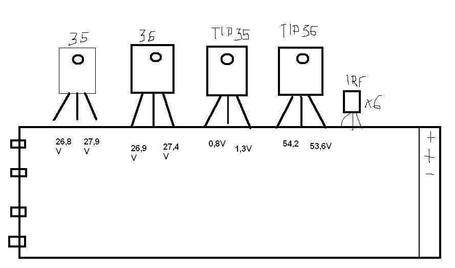

    Witam jestem posiadaczem takiego wzmacniacza problem jest w tym ze po podłączeniu jednego z głośników wzmacniacz dostaje zwarcie na zasilanie ??? czym to jest spowodowane ?? końcówki mocy były spalone w tym kanale po wymianie dalej robi zwarcie na zasilaniu ?? tranzystory sterujące po przebadaniu wykazują się być dobre , może jakiś opornik ???miał już ktoś taki przypadek???

    A co sie dzieje podczas pracy jałowej wzmacniacza ?

    Sprawdź czy nie ma przebić w tranzystorach- Ogólnie najczęstsza przyczyna tego typu usterki - wy lutować i sprawdzić.
    Po wy lutowaniu pomierz napięcia w miejscach tranzystorów- na środkowej nóżce powinno być napięcie ( względem GND)
    Na pozostałych zero albo znikome ( w przypadku awarii tylko tranzystorów końcowych )
    Na rysunku na tranzystor podałeś po dwa napięcia - to dla zewnętrznych nóżek ?
  • #6 6916622
    cichy lis
    To zmierz w stosunku do GND(np. wyjściowego głośnikowego)
