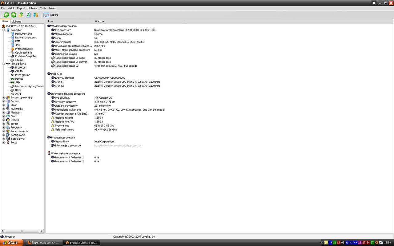

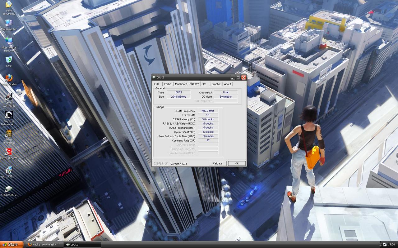

Mój sprzet to :
Procesor: core2duo 6750 2.66GHz
Płyta glowna:abit ip35-e
Zasilacz:corsair 450
Karta graficzna:GEFORCE GTX 260
Pamieci:OCZ Platinium 2x1 GB DDR2 800(OCZ XTC Platinum Rev.2 OCZ2P800R21G)
Chłodzenie procesora:ZALMAN cnps7000c Cu
Jak narazie podkreciłem procesor z 2.66GHz na 3.2 bez zwiekszania napiecia na procesorze czy pamieciach.Dzielnik pamięci ustawiłem na 1:1.Temperatury procesora w stresie nie sa wieksze niz 45 stopni.Chciałbym go podkrecic jesczze tak do 3.4.Czy powinnienem zwiekszyc napiecie i czy fsb mozna dac wieksze niz 400?
