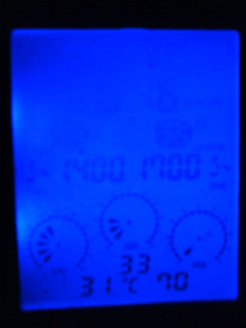

    Jestem tu nowa i całkiem zielona w temacie: komputer :)
    Mój problem związany jest z kartą graficzną (tak myślę), albo z wiatraczkiem? Nie wiem, jak co się nazywa, ale tak to też określę - wiatrak głośno chodzi, a w kompie włącza się sygnał podczas gry, którego mogę wyłączyć jakimś tam przyciskiem pod wyświetlaczem LCD (?)... hmm... nie wiem, czy jasno się wyraziłam z tym problemem, ale potrzebuję fachowej porady :) albo uchylę się przed Wami Znawcami! Co mam robić? Wyświetlacz pokazuje temperaturę 65 stopni podczas grania, np. gdy siostra "naparza" w The Sims 2"?
    Z góry dziękuję za odpowiedzi :)

    Temperatury z wyświetlacza LCD? Jeśli o to chodzi, to:
    CPU 30stopni
    HDD 31st.
    VGA 63st.!!!! Tu jest za dużo :)
    Dotykam wiatraczka "jakiegoś tam" i alarm zaczyna wyć VGA 65st.
    Hmm... troszkę się zaczytałam w necie :) jak dobrze, że to są stopnie nie Celsjusza, a Fahrenheita :) troszkę ulżyło, bo plastik by się mógł stopić troszkę czy Panu Celsjuszu :)
    Moi Drodzy! Czy mam kupić wiatrak/wentylator i gdzie i jaki i za ile? Daaamn... :/
    Nie wiem czy to coś pomoże, ale... wrzucam niewyraźne linki do fotek - zrobione przed chwilą, mimo iż na wyświetlaczu LCD jest inna data itp. :) nevermind ;)
    https://obrazki.elektroda.pl/1_1253377648.jpg
    https://obrazki.elektroda.pl/42_1253377718.jpg
    Ciężko mi było zrobić takie zdjęcie LCD ;/

    Koleżanko, nie szukaj na siłę problemu tam, gdzie go nie ma.
    1. Stopnie w skali Celsjusza są.
    - 65 stopni dla karty graficznej jest w pełni akceptowalne, natomiast alarm wyje, bo ma taki zakres ustawiony, co wcale nie znaczy że to dużo, znaczy jedynie, że zakres alarmu tego wyświetlacza należy ustawić na poziom 85-90 stopni
    2. Aby mieć całkowitą pewność, co do powyższego, podaj nazwę karty graficznej, Everest prawdę powie.

    Jak już wcześniej wspomniano - musisz ustawić inne progi temperatur w panelu obudowy.
    Prawdopodobnie są ustawione zbyt nisko i włącza się alarm, jeśli możesz podaj nam model wyświetlacza lub obudowy.
