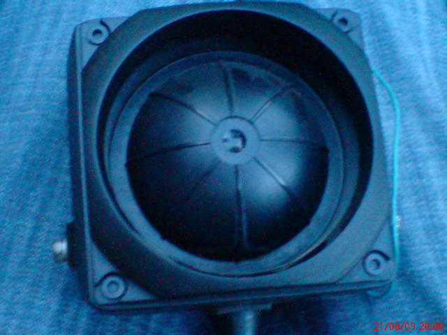

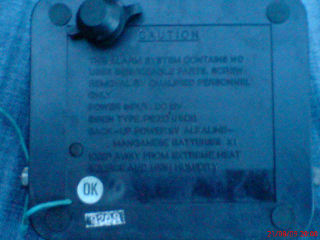

    witam
    "takie coś" zamontowane w aucie , wiem że jest to syrena wraz z elektroniką w środku, z tyłu wyłącznik na kluczyk
    Z syreny wychodzi kostka z 9 kablami + kawałek kabla -chyba antena
    moze ktoś wie co to za "urzadzenie " ( prawdopodobnie autoalarm )
    nie ma do tego żadnego pilota , urzadzenie wyłączone kluczykiem ( off ), w środku kontrolka od tego "alarmu"
    co to za urzadzenie, alarm czy może coś innego
    pozdrawiam

    dzięki za odpowiedz , tak przypuszczałem że to alarm
    może ktoś wie co to za alarm , jaki pilot potrzebny itd
    interesuje mnie czy warto dokupić pilota ( jeśli da radę ) , jak go zaprogramować
    pozdrawiam

    Ten alarm to stary kompaktowy Python 2000 lub Boxer 500. Pilota programujesz w nastepujacy sposob: Odkrecasz dwa wkrety u gory alarmu.Pod klapka jest bateria 9V. Odpinasz ją. Zdejmujesz kleme z akumulatora na 30 s. Po załozeniu klemy masz 5s na wcisniecvie duzego przycisku pilota. od tego momentu pilot jest zaprogramowany.
