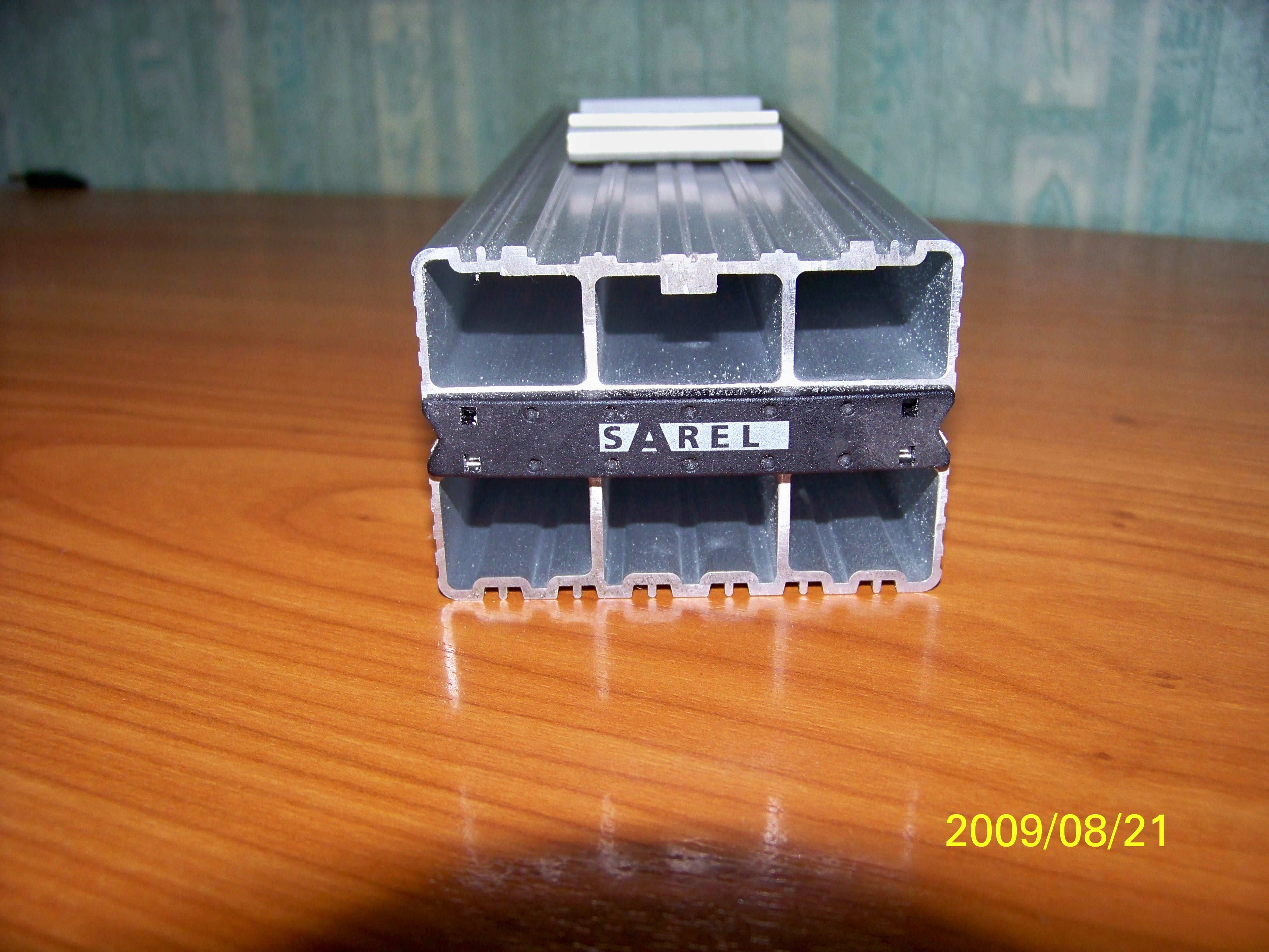

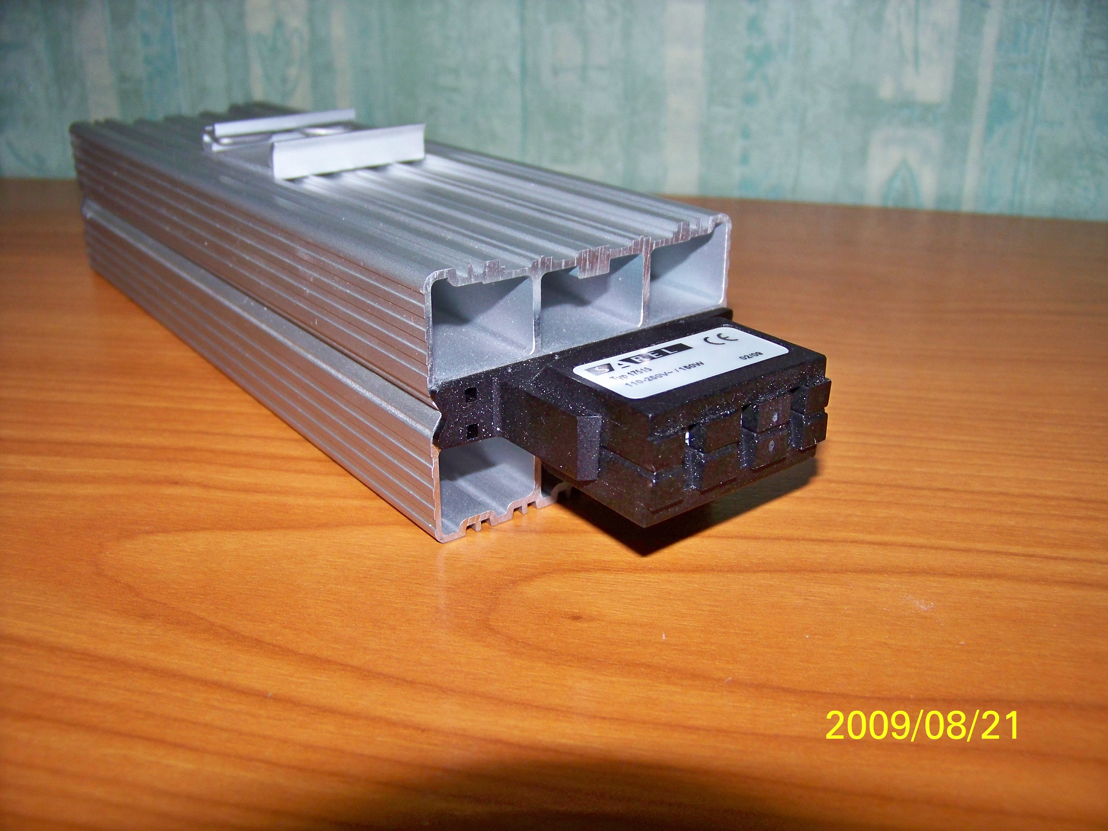

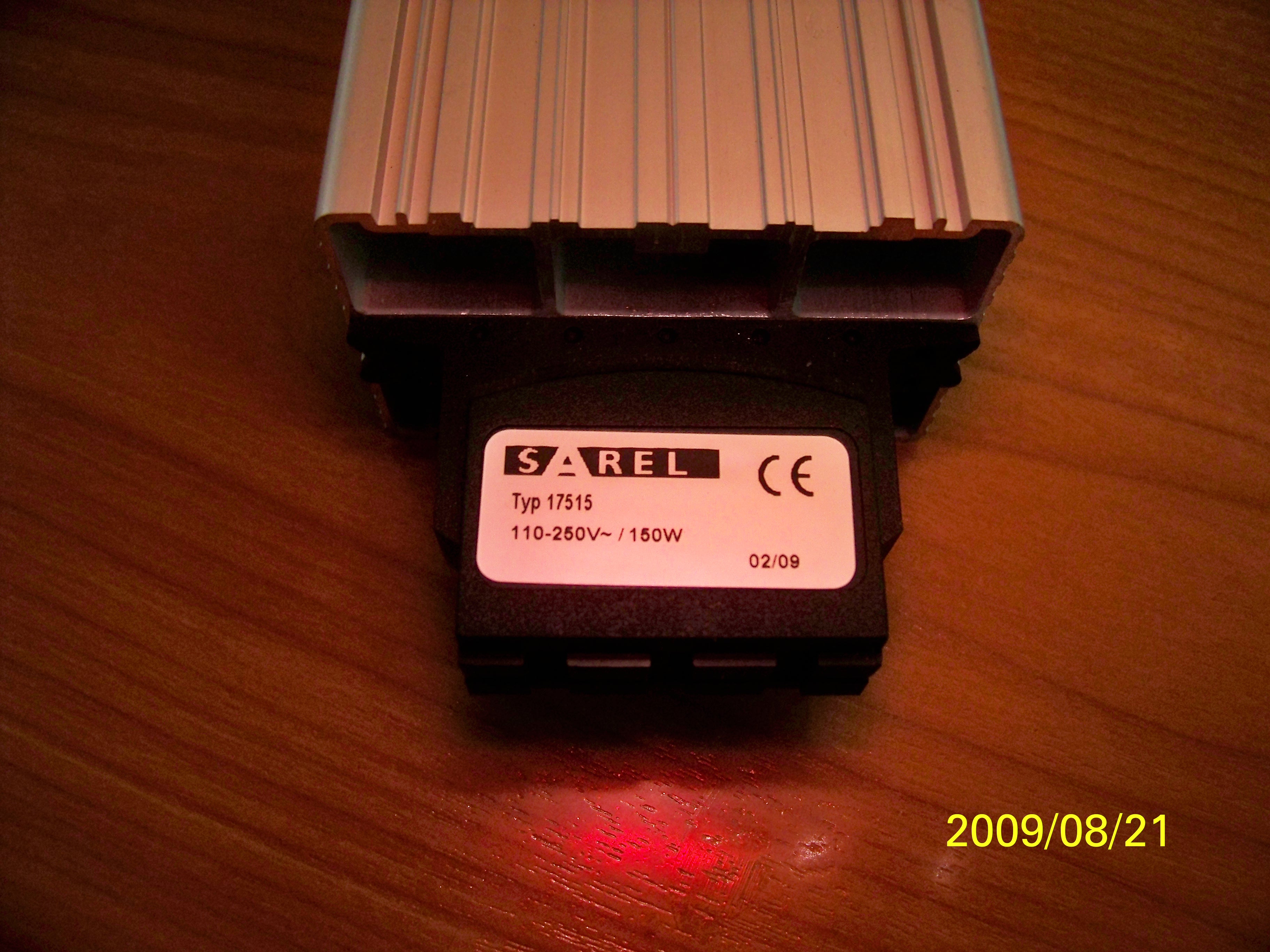

    nie miałem bladego pojecia w którym to dziale napisać, to napisałem to tutaj.
    Co to może być?
    Jest na tym napis:
    SAREL, Typ 17515, 110-250V~/150W
    Aluminiowy bloczek z napisem... Co to jest...?

  • #5 6919971
    Hucul
    Wygląda to jak elektryczny panel grzejny .
  • #7 6922119
    marvin2007
    Ja szukałem pod nazwą przez google i nie znalazłem:)
    Wiedziałem, że moge na was liczyć:) Wielkie dzięki.
    Czyli mam rozumieć, że to jest taki jakby "grzejnik"?
  • #8 6923365
    KGS
    Tak.Stosuje się to w szafach sterowniczych,z elektroniką.Gdy na zewnątrz jest temp. -5 stopni grzejnik osiąga +75.Dobrze jest gdy współpracuje on zamontowanym wentylatorem-tak jak pisze pod tabelką na str.38 pdf'a.Jeśli nie w szafie to można to wtedy użyć do jakiejś suszarki lub dogrzewania warsztatu.Pozdrawiam! :D
