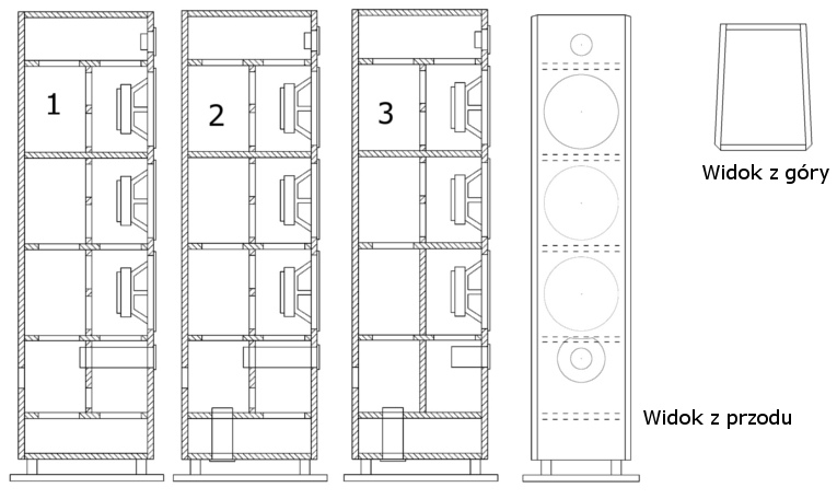

    Witam, tak jak w temacie , narysowałem schematy kolumn jakie chciałbym zbudować w najbliższym czasie.
    I tu pojawia się moja prośba o pomoc w wyborze, może ktoś ma lub robił podobną i będzie w stanie pomóc.
    Głośniki, jakie będą użyte są w fazie planów, co do głośnika wysokotonowego to jeszcze nie wiem, pod nim głośnik z korektorem fazy jako średniotonowy, pozostałe będą jakieś podobne, ale już zwykłe jako średnio i niskotonowy.
    Zwrotnice będą dopiero jak kupię odpowiednie głośniki. Wszystkie głośniki kewlarowe o średnicy 16, 5 cm.
    Wszystko to byłoby jak na razie napędzane wzmacniaczem Onkyo A-5100
    Wymiary bez podstawki : W x S x G : 110 x 20 x 34 [cm]
    Oto projekty:
    Kolumny podłogowe do kina, który schemat wybrać?

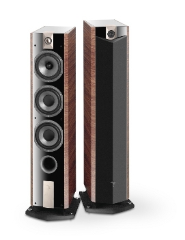

    Kolumny są wzorowane na tych Focal JMlab Chorus 826 V 40-250W/8Ohm:

    Tomq
    "Zwrotnice będą dopiero jak kupię odpowiednie głośniki. "
    Źle się do tego zabierasz. Masz sprzęt pomiarowy albo kogoś kto Ci zaprojektuje zwrotnice? Jeśli nie to musisz szukać czegoś z gotowych projektów.
    Kto dobiera głośniki na podstawie wyglądu?? Kolumna ma grać czy wyglądać?
    Kształt obudowy to akurat mniej istotna rzecz, tak samo jak kształt komór. Na tej fazie projektu powinieneś się martwić dopasowaniem do siebie głośników. Co do długości Br to nie możesz jej dać "na oko", musi być ona wyliczona.
    Zresztą to baaaaardzo nietypowa konstrukcja - 2 drożna na 4 głośnikach. Na początek proponuje zrobić coś sprawdzonego, albo chociaż jakiś klasyczny układ.
    Np 2 x arn + vifa dx25.

    Arkadyo
    Nie znajdzie kolega gotowego projektu na takie 3 way z gdn 16cm. Jest projekt zapha z pojedyńczym rs 180 na dole ale... posród diy,owców raczej mało popularne rozwiązanie - dobre 2 way nie będzie najprawdopodobniej w niczym ustepować takiemu czemus a będzie pewnie tańsze a nawet jakby ustepowało to na tym onkyo kolega tego nie usłyszy - na nim raczej niewiele kolega usłyszy - bas to tylko średniokontrolowane buczenie plus płaska, zimna, i słabo separowana średnia z górą. Takie kd są dobre do kd i nic poza tym. Do ampli kd to nawet monitorów na 14 scx plus pj szkoda.
    Nie zawracałbym sobie głowy takim projektem bo:
    - nie znajdziesz do tego zwrotki a sądząc po merytorycznej treści twoich postów to sam napewno jej nie zaprojektujesz,
    - niczego na tym onkyo nie usłyszysz,
    - po co Ci 3 way jak masz suba? To tylko wywalenie niepotrzebnie kasy na głośnik niskotonowy w podłogówkach który będzie się dublował z subem.
    Takie projekty jak 3 way na 16 cm gdn to już bardzo dobrze trzeba wiedzić co się robi i czego oczekuje a przede wszystkim żeby to pokazało wyższość nad podobnym 2 way musi być napędzane wzmacniaczem a nie padłem od kina domowego.

    Bierzesz się za projektowanie kolumny bez głośników? Źle.
    Kupujesz, lub decydujesz sie na dany głośnik i dla niego liczysz obudowę, liczysz na podstawie Wind Isd bo tam wklepujesz parametry i dobierasz najlepszy litraż strojenie etc.
    Tak samo jak Arkadyo, twierdze że ciężko będzie Ci znaleźć taka zwrotnice, i właśnie.. dlaczego pchać sie w 3 way jak masz subwoofer... oby nie na alphardzie.. Podzielam też jego zdanie że sam tego nie zaprojektujesz... bo jak na razie sam nie wiesz czego chcesz... poczytaj jeszcze i zrób coś łatwiejszego dla Ciebie, co będzie super grac, a nie wyglądać...

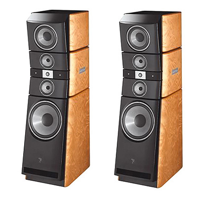

    Jeśli chodzi o wygląd, to ta stylistyka mi nie pasuje, z focala to "grande utopia":

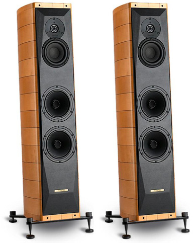

    Ładniejsze są takie zestawy głosnikowe (sonus faber):

    DjPasio
    Dzięki za odp. jak pisałem wcześniej nie o wygląd mi chodzi, to tylko taki zarys jak chciałbym aby to wyglądało.
    Co do subwoofer`a to jest on na głośniku noname, jest po przewinięciu i zmianie zawieszenia i membrany. Ma podobno jakieś 220w mocy szczytowej (100w rms).
    Więc dopóki nie kupię głośników projekt odsuwam na bok.
    Poczytam jeszcze i przemyślę co i jak.
    A więc dzięki za odp i propozycje.
    Pozdrawiam Krzysztof
