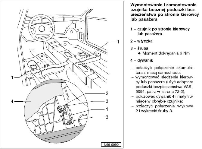

    Witam, takie jedno pytanko, czy ktoś wie gdzie dokładnie się znajduje czujnik bocznej poduszki dla pasażera? Taki błąd wyświetlił Gutmann i teraz nie wiem czy rozbierać pół auta czy wystarczy np. słupek środkowy...
  • #2 6923759
    janusz2008
    Poziom 33  
    Jest w tym samym miejscu, co B-5.
  • #3 6927658
    ksawier53
    Fajnie, szkoda tylko że też nie wiem gdzie B-5 ma ten czujnik, jakoś nigdy nie musiałem go szukać....
