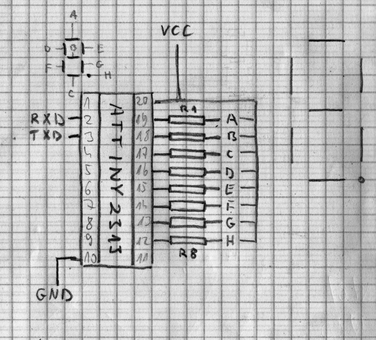

  • #9 6926138
    zincum
    Takie coś narysowałem, poprawne?
    Tylko nie wiem skąd dorwę 7-seg :D popatrzę na allegro czy jakieś są tanie.
    Sterowanie wyświetlaczem 7 segmentowym przez port RS232
    A i jeszcze pytanko, gdybym miał już zaszaleć to jak podłączyć 2 wyświetlacze? lub 16 diod (na to samo wychodzi, 7-seg + ".")
    #10 6926166
    mirekk36
    jak to nie wiesz skąd dorwiesz wyświetlacz 7 segmentowy? ;) - przecież pełno tego w około a na allegro to już zatrzęsienie i jakieś zwyklaki to są prawie za darmo ;)
    schemat rozrysowałeś sobie bardzo w miarę fajnie ;) .... tylko dodałbym jeszcze od pinu RESET (1) ... rezystor 10K do VCC
    .... - a jeśli chodzi o szaleństwo - to możesz nawet podłączyć kilka takich wyświetlaczy - ale już będzie trzeba sterować je multipleksowo , dodać dodatkowe tranzystory sterujące a co najważniejsze - napisać sobie procedurkę do multipleksowania.... to nie jest trudne ... ale jeśli jeszcze nic nie programowałeś procków to może cię to na początek trochę przerastać
    spróbuj może najpierw w taki prosty sposób pobawić się programowo z jednym wyświetlaczem - a zapewniam cię że o tym doświadczeniu o wiele więcej będziesz wiedział i stanie się prostsze poznanie np multipleksowania itp
    pozdr
  • #11 6926290
    zincum
    Schemat poprawiłem, dzięki za uświadomienie. Pozostanę na brzegu i pchać na razie się w wodę nie będę jak nie umiem pływać ;) la tego też pozostanę przy jednym wyświetlaczu 7-seg, już i tak wiele bajerów można nim robić :D
