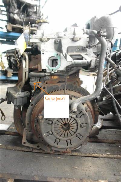

    Mam pytanie co to jest na zdjęciu zaznaczone strzałką??
    Ford Escort Mk7 1.6 16v Zetec pytanie.
  • #2 6924845
    macsmial
    Jest to zawór odpowietrzania skrzyni korbowej.

    A czy jak on jest nie sprawny to może olej mi wysadzać poprzez odmę do filtra powietrza?? A czy poniszczona jakby pęknięta ta puszka to przeszkadza czy musi być ona cała??
  • #4 6926062
    pipałosia
    To jest to co kolega wyżej napisał i takie są efekty gdy jest nie sprawny ,ma być sprawny czyli czyli ma być cała chociaż i całe bywają z czasem nie zupełnie sprawne .

    A zaworek powinien się dobrze zamykać czy nie?? Bo mój chodzi bardzo bardzo lekko i całkowicie się nie domyka i przepuszcza powietrze z każdej strony. A fiesty miały taki coś i będzie pasować??
  • #8 6951879
    marek1977
    Poziom 33  
    nowe mają lekki luz i jak się nim trzęsie to zaworek lata luźno, ale nie za luźno ;)
