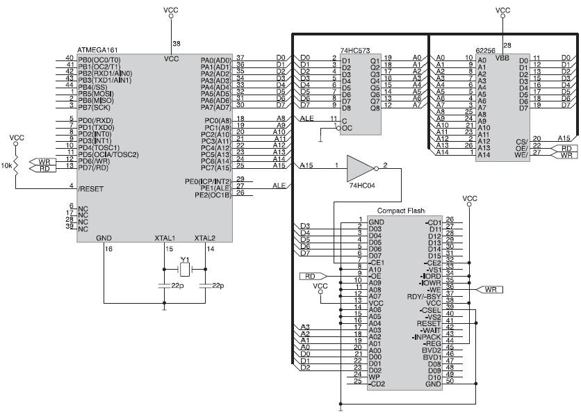

    W karcie katalogowej jest taki schemat jak podłączyć zewnętrzną pamięć operacyjną:
    [AVR]Zewnętrzny RAM - jaki wybrać, jak podłączyć?
    jak przeczytałem w innym temacie, układ zaznaczony na czerwono to 8 przerzutników, tylko jakie to mają być przerzutniki? (chodzi mi o konkretne przykłady układów przypominam, że całość pracuje na 3.3V)

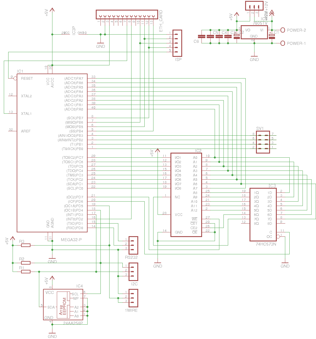

    Możesz RD i CS połączyć na stałe do GND. Sterujesz tylko WR (write/read).
    Da Ci to dwie nogi wolne :D
    W linku poniżej: schemat SRAM i ATmega32.

    Bardzo fajna pamięć ale raczej nie nadaje się do mikrokontrolera Atmega161. Powód to ilość wyjść adresowych. Optymalnie pamięć powinna mieć adresowanie 16 bitowe i słowo 8 bitowe. Ty ze względu na pojemność tej pamięci masz adresowanie 17bitowe i słowo 8 bitowe. Jeśli chodzi o parametry myślę że pamięć z 70ns dostęp do danych całkowice ci wystarczy ze względu na fakt że u ciebie pojedyńczy takt będzie trwał 1/8000000=125ns

    Mozna wieksze pamieci zastosowac, tyle, ze pozostale wejscia adresowe trzeba sterowac "recznie" z portow IO. I tu rodzi sie problem jesli programujesz w C. Trzeba bardzo uwazac kiedy mu przelaczasz banki pamieci, tak, zeby nie zmienic banku podczas dostepu do jakiejs zmiennej, ktora jest trzymana w innym. Zreszta zmienne C i tak nie wykorzystaja wiecej niz 64k.
    Przy 8MHz pamiec moze byc praktycznie dowolna, zatrzask tez, zastosuj jakis z serii LVC to pojdzie na 3V3.
    BTW, jesli potrzebujesz tyle pamieci to moze lepiej jesli nie wejsc w ARM/AVR32 to chociaz w XMega - ona ma kontroler do DRAM.

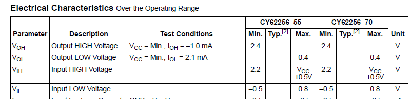

    Z powodzeniem używam pamięci CY62256LP-70 z tme.pl bez konwertera napięc

    W jakiej aplikacji ów ram ma pracować? Jeśli to ma być losowy dostęp to jedyne rozwiązanie w zatrzasku, natomiast jeśli to ma być coś w rodzaju FIFO to dostęp za pomocą liczników binarnych.
    Rozwiązanie jest szybkie jeśli zapis, odczyt jest sekwencyjny, za to potrzeba tylko 3 linii adresowych.

    @gothye właśnie przeglądam datasheeta, pamięci którą proponujesz i widzę że napięcie zasilania to 4,5-5V ale:
    Czyli zasilanie mu podać 5V a resztę sygnałów może dostawać prosto z uC?
