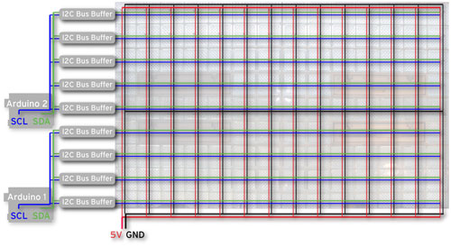

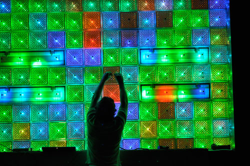

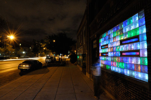

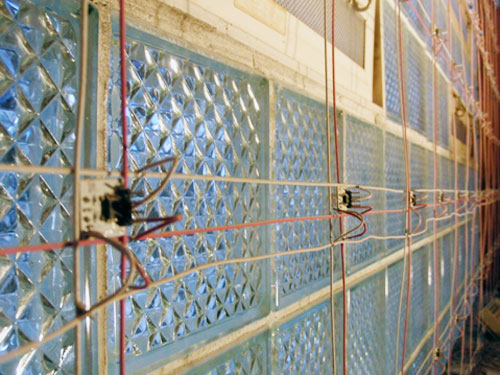

    Opisywane urządzenie to ściana z luksferów podświetlana diodami LED, która może funkcjonować jak zwykły wyświetlacz małej rozdzielczości, zbudowana w oparciu o moduły BlinkM, Arduino i sterowana za pośrednictwem animacji Flash. Autor udostępnił na swojej stronie dokładną dokumentację projektu, zawierającą schematy i kod źródłowy. Oryginalna ściana niestety musiała zostać rozmontowana, lecz dostępność dokumentacji umożliwia jej łatwe odtworzenie. Ciekawym pomysłem byłoby dodanie do urządzenia modułu komunikacji bezprzewodowej, by móc wykorzystać je do grania np.w PONG-a.
