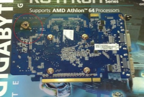

    A oto skutek nadmiernego podkręcania asusa 8600 to był mój pierwsza i ostatni raz jak się bawiłem w podkręcanie grafiki
    Podkręcanie ASUS 8600GT 512 GDDR2:D

    Normalka, u mnie w ten sposob poszly dwa modele asusa 8600GTS, na szczescie byly na gwarancji.
