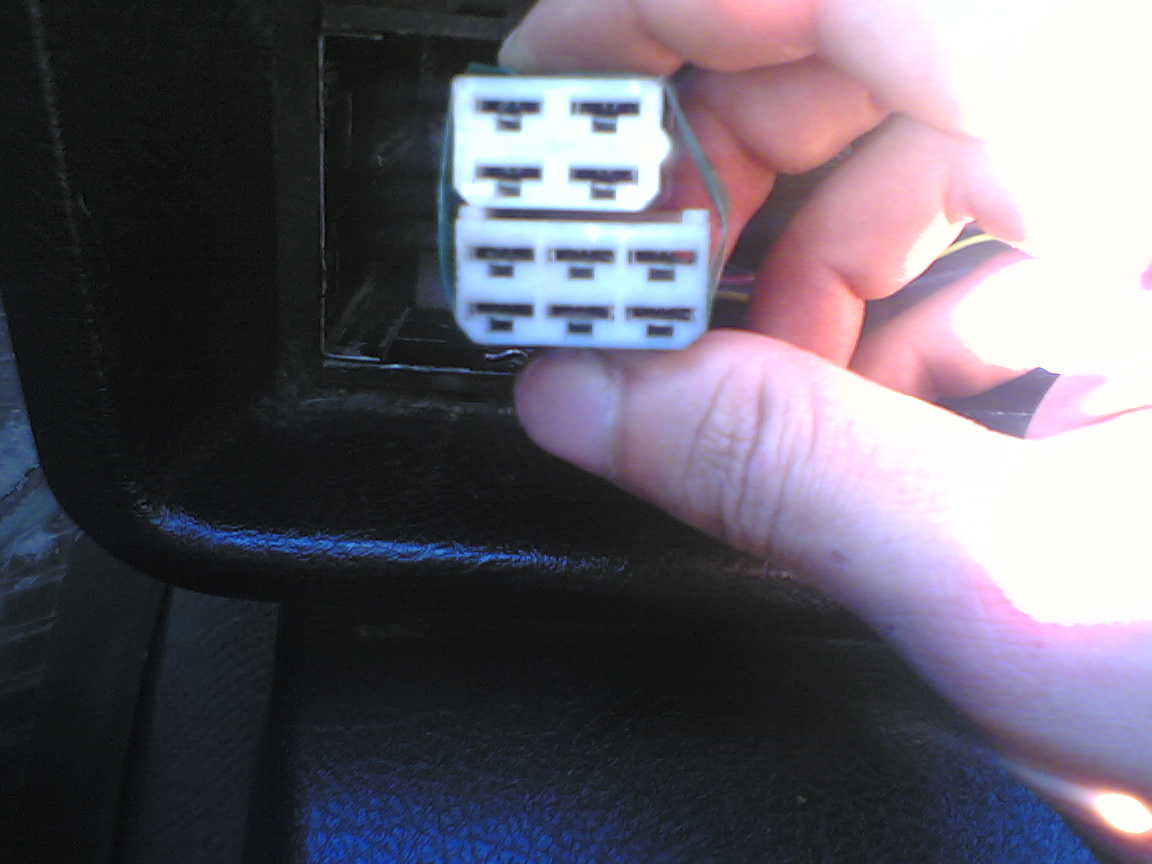

    Potrzebuje schematu kostki podłączeniowej do fiata tempry. Kostka składa się z dwóch części, nie jest to iso (chyba standardowa kostka fiata w starszych autach). Mam radio bez kostki i chciałbym je podłączyć. Szukałem schematu, ale nigdzie nie mogę go znaleźć, proszę o pomoc, pozdrawiam.

    Witam. Postaraj się o zdjęcie złącza lub poszukaj w necie bo z opisu nie wiele można wywnioskować. Tym bardziej, że nie wiadomo jaki sprzęt masz zamiar pod to podłączyć. Na pewno coś poradzimy.

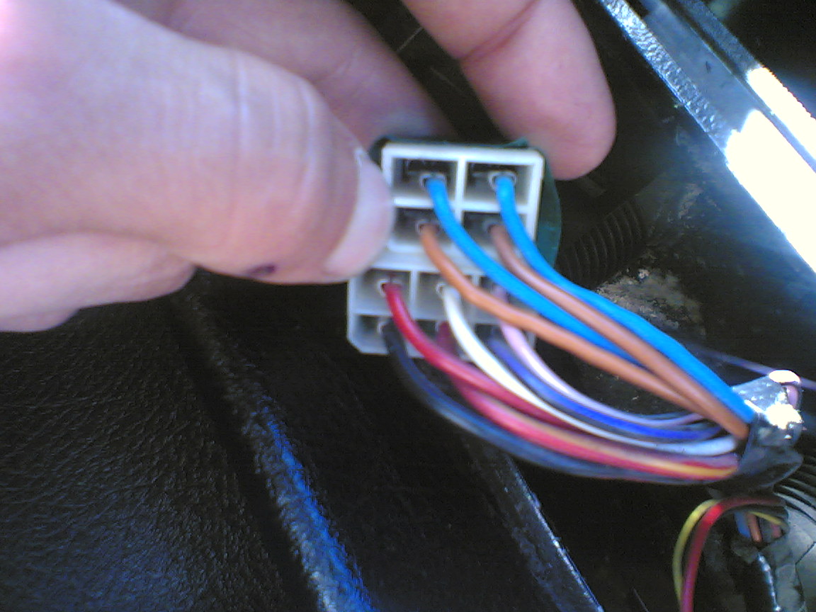

    Dołączam zdjęcia kostki.fiat tempra schemat kostki podłączeniowej

    Siadaj z miernikiem i patrz co jest od czego :D
    A głosnikowe to juz najmniejszy problem bo po podłaczeniu mozna to stwieddzic Bawiac sie Balansem i Faderem
    Zasilajaca to zapewne ta 6 pinowa

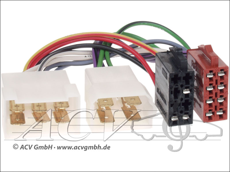

    A szukałes na allegro przejsciowek ?
    Złącze Kostka Kabel na radio FIAT - WROCŁAW (numer 720281041)

    wasylwek
    Na podstawie tej fotki załączonej przez uprzejmego pita1988 :D powinieneś sobie kolego dojść do wyprowadzeń, tym bardziej ,że tam jet tylko + i - a kolory kabli głośnikowych są w wiekszości znormalizowane.

    już sobie poradziłem, dziękuję za odpowiedzi, w cztero pinowej kostce sa wyjścia na głośniki tylne (ułożone parami poziomo), w tej dłuższej przy leewj krawedzi jest wejście na głosnik przedni prawy (ułożone pionowo), a po prawej stronie na prawy głośnik (ułożony poziomo) ostatnie dwa wejścia to zasilanie (czarny kabel minus, czerwony plus) (patrząc na to wg zdjęcia które wkleiłem).
