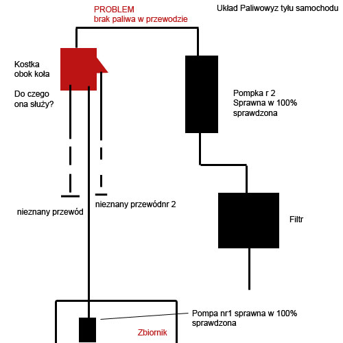

    Piszę ponieważ nie mam już pojęcia co jest przyczyną tego iż moje VW Polo Fox '92 nie dostaje paliwa do wtrysku. Praktycznie zaparkowałem auto w garażu i następnego dnia już nie odpalił, miałem ok 5 l rezerwy, pomyślałem że może za mało paliwa,dolałem kolejne 15 i nadal to samo. Zacząłem sprawdzać co jest przyczyną, ewidentnie przez wąż zasilania nie jest podawane paliwo, sprawiłem najpierw pompe paliwa w zbiorniku, jest sprawna, leci aż miło, następnie drugą przy kole, również to samo z tym że tutaj już nie leciało tak jak miało. Przyczyna tkwi w plastikowej kostce która znajduje się tuż obok drugiej zewnęrznej pompki. Nie wiem czemu ono służy ale podłączone są do niej w sumie 4 przewody paliwowe, jeden jest bezpośrednio ze zbiornika i pompy w zbiorniku , kolejny idzie do drugiej pomki, natomiast 2 pozostałe nie są wyjaśnione. Problem polega na tym, iż pompa ze zbiornika tłoczy paliwo do tej kostki natomiast z tej nic nie idzie dalej na drugą pompkę i ostatecznie do zasilania wtrysku. Nie wiem zupełnie dlaczego, może w tym urządzeniu coś się zablokowało, chociaż przedmuchałem je i nie było raczej problemów, a paliwo nie idzie.

    Więc napiszę jeszcze raz. Sprawdziłem obie pompki, są sprawne w 100%, problem pojawia się w jakiejś kostce bo to z niej paliwo nie idzie dalej na drugą pompkę. Po rozpięciu kostki paliwo leci aż miło przewodem z baku, podobnie jest z pompką przy kole, po odkręceniu i wyjęciu oraz zanurzeniu w cieczy, pomuje strumienień bezproblemowo.
    Chciałbym się dowiedzieć do czego służy ta kostka i czy mogło coś się w niej stać że nie podaje paliwa na drugą pompkę, w przewodzie jest po prostu sucho.
    Dla zilustrowania problemu załączam obrazek

    I jeszcze jedno na pewno nie jest to problem z ciśnieniem , po rozpięciu przewodów pompka z baku zapryskała mi całą podłgoę obok koła po 3s pracy, problem jest z tym iż paliwo w tej kostce nie idzie dalej, mimo że przed tym wszystko działało jak należy.
    Chciałbym się przede wszystkim dowiedzieć czemu służy ta kostka, rozdzielacz czy jak to się nazywa obok koła.
    Regulamin pkt 11.1. Popraw temat! [Błażej]
    Spisałem nr katalogowy części i okazało się iż jest to fabryczny filtr paliwa vw wygląda to tak samo:
    http://www.worldimpex.com/parts/genuine-part-fuel-filter_6193.html
    Wyjmę go jeszcze raz i przeczyszczę pownownie, jeśli nie przyniesie to skutku to wymienię na nowy.
    Kolejny etap walki wykazał iż rzeczywiście może przypaliła się druga pompka i jest za słabe ciśnienie aby paliwo dotarło do wtryskiwaczy, mimo że pompka działa, leci z niej niewielka ilość paliwa, postaram się wymienić na nową i wtedy się okaże.

    Według numeru 8A0906091 pompa jest od wielopunktowego wtrysku, czyli wytwarza robocze ciśnienie 3 bar, do monowtrysku musi być pompa o roboczym ciśnieniu 1,1 bar

    Problem został generalnie rozwiązany, pompa daje za duże ciśnienei na wtrysk i zalewa silnik, po obniżeniu ciśnienia zaczął pracować regularnie bez kopcenia i tym podobnych, także zalecam kupować oryginalne części do samochodów zwłaszcza takich elementów których parametry nie mogą być zmienione.
