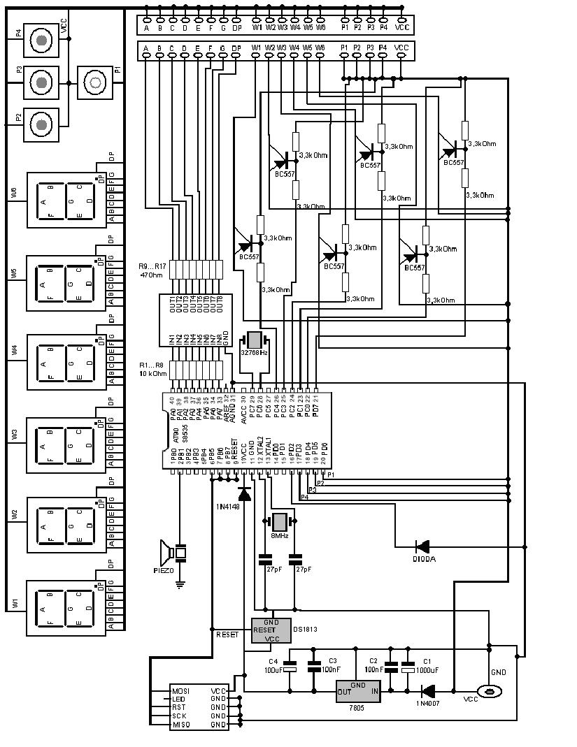

    Witam!!
    Mam problem z programowaniem procesora. Otóż wgrywam program poprzez ponyroga2000 wduszając write all, wyskakuje komunikat o pomyślnym zaprogramowaniu procesora, ale ten w ogóle nie reaguje na program, tj jego stan jest taki sam jak przed zaprogramowaniem.
    Piszę najprostsze programy które mają mrugać diodami i nic. Zmieniałem też składnie na chyba wszystkie możliwe sposoby, zmieniałem porty ale ciągle bez zmian.
    Używam ponyproga2000, WinAvr-20090313, programatora stk200 kupionego na allegro.
    Dodam, że taki sam efekt jest gdy programuję u kumpla na AVR Studio (chyba) i kiedy zmieniam procka na Atmega8535.
    Kiedy zczytuje fusebity na każdym procku wszystkie opcje są pozaznaczane.
    W czym jest problem????
    Pomóżcie proszę bo już bliski jestem załamania.

  • #2 6941293
    flapo213
    Witaj Kolego.
    Może być wiele przyczyn stanu który opisujesz. Zamieś kod który próbujesz załadować do procesora. Jeśli Ci się programuje procek a nie zmieniałeś fabrycznych fuse bitów to tego czepić raczej się nie można choć kto wie od kogo go kupiłeś. Dla testów zrób próbę zagraj program flash do procesorka wyłącz wszystko o później odczytaj zawartość tylko podczas flashowania nie ustaw zabezpieczeń i po wszystkim porównaj obydwa pliki (będziesz miał jasność czy dobrze zagrałeś flasha). Ja stawaim na program zamieść go to popatrzymy co i jak.

  • #7 6943392
    mslech
    To jest ostatni program który wgrałem do procka (wzięty z elektrody) i też nie działał
    #include <avr/io.h>
    #include <util/delay.h>
    int main (void){
    DDRB=0xFF;
    PORTB=0xFF;
    while(1){
    PORTB=0x00;
    _delay_ms(200);
    PORTB=0xFF;
    _delay_ms(200);
    return 0;
    Schemat:

    rpal
    Usun układ econoreset (ten ds...) i podciągnij linie reset to plusa przez opornik 10k. Najprędzej masz na stałe poziom 0 na linii reset. Sprawdź to woltomierzem jakie masz napięcie na końcówce RESET. Albo econoreset jest do kitu albo odrotnie go wlutowałeś (jeśli jest w obudowie zwykłego tranzystora) Najprędzej to jest niesprawne. Bo jeśli na 2 procesorach układ się uruchamia ale za to daje się go zaprogramować to pewnie to jest powodem. Możesz odczytać sygnaturę procesora ?
    Jeszcze jedno, włącz sobie podczas programowania opcję weryfikacji zapisu, jeśli nie wywali tobie błędów to znaczy że procesor poprawnie się zaprogramował i nie w nim twki twój kłopot.

    mslech
    Problem rozwiązany. Oczywiście rpal miał racje. DS1813 był odwrotnie wlutowany...
