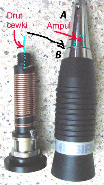

    Witam!
    Trafiła mi się antena SIRIO AS-100. Próbowałem ją zestroić ale SWR ciągle był na poziomie 3. Próbowałem z podstawą oryginalną i 12-to centymetrową. Właściwie na obu SWR na 1 i 40 był podobny. Wysoki. Albo więc bat jest dużo za krótki albo za długi i częstotliwość rezonansowa wyszła mocno ponad 40 tkę. Z charakterystyk producenta widać,że antena stroi szeroko, więc niewielkie różnice w długości kabla nie wpływają zasadniczo na strojenie. Chyba,że to osobliwy przypadek. Proszę więc wtedy wyprowadzić mnie z błędu:) Uprzedzając pytania dodam,ze folia przewodząca jest podklejona a duża podstawa świetnie stroi z ML145 (poniżej 1,05 na 19kanale, miernik kalibrowany na sztucznym obciążeniu).
    Podjąłem więc heroiczną próbę rozłożenia anteny i dobrania się do środka, by sprawdzić czy za problem nie odpowiada przerwa/zwarcie/korozja. Wcześniej zrobiłem zgrubne pomiary multimetrem na przejście,bo to pierwsze,bo przyszło mi do głowy (zwarcie/ przerwa)
    Ale do rzeczy.
    Odkręciłem dolną część (z lewej strony obrazka). W trakcie demontażu puścił lut i muszę dobrać się dalej by z powrotem przylutować i złożyć.

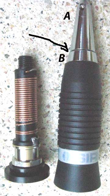

    Próbowałem odkręcić część A od B (patrz zdjęcie) ale mimo zastosowania WD-40(etc) idzie ciężko. Widoczna szpara wskazana strzałką to efekt mozolnej pracy siłowej. Zastanawiam się czy od góry, w miejscu, gdzie wkłada się bat, nie ma malutkiej śruby. Nie chcę zniszczyć chromu na główce.
    Będę zobowiązany za wszelką pomoc w demontażu w/w główki. Szczególnie zaś podzieleniem się własnym doświadczeniem - to bezcenne:)
    Leszek

    Musisz obie części rozkręcić, czyli A i B. W części B będzie ampul. Drut cewki (urwałeś) wchodzi w część B i po jej dokręceniu jest blokowany ampulem. Następnie nakręcasz część A.

    Kurcze idzie ciężko jak diabli. Wkręciłem śrubę M4 zamiast tej malutkiej na ampulę, która dociska bat,żeby mieć jakiś chwyt. Wsadziłbym w imadło ale jak tu zrobić,żeby nie pokiereszować chromu albo nie obrócić części B w plastikowym cokole?
    Wpuściłem jeszcze porcję WD40 i wrzucę do zamrażalnika. Może coś odpuści:)
    Drut cewki jest lutowany do mosiężnego kapturka , który pewnie jest przylutowany/zgrzany/ jest fragmentem części B. W takiej pozycji jak na zdjęciu. Licze więc,że po odkręceniu części A od B śruba wraz z kapturkiem wyleci ku podstawie.

    Części A i B jest dobrze wcześniej podgrzać, one są albo sklejone albo zapuszczone jakimś uszczelniaczem. Po podgrzaniu u mnie puściło bez problemu.

    Idąc od dołu - masa/ekran - 2,5 zwoju - odczep na pin gorący - 22 zwoje - przeskok w poprzek cewki na dugą strone i lut do podstawy bata. Drut miedziany fi 1,0 mm.
    jeśli chodzi o demontaż - najlepiej zacząć od chromowanej główki, trzeba ją ze dwa razy podgrzać i ostudzić, wtedy idzie lekko. Potem sukcesywnie trzeba odkręcić chromowaną nakrętkę i rdzeń z cewką wychodzi dołem. Wszystkie gwinty zalewane jakimś zielonkawym uszczelniaczem, ale po latach i tak wszystko śniedzieje - warto wyczyścić, przelutować styki i śmiga (i stroi się) aż miło.
